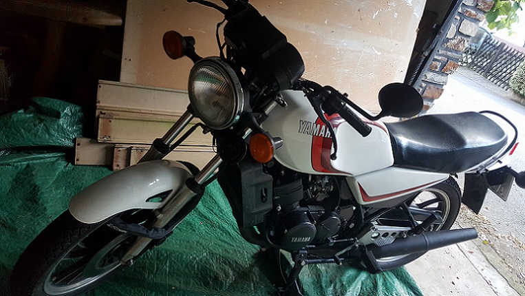

Das Bild im Anhang zeigt die Maschine kurz nach ihrer Ankunft aus dem fast 400 km entfernten Niedersachsen bei mir zuhause - dieser "Ritt" war übrigens das geilste was ich in den letzten 20 Jahren verzapft habe...
8)
Dem aufmerksamen Betrachter werden die vorderen Blinkerlein auffallen, die sooo natürlich nicht original an eine LC gehören - diese hat man von einer luftgekühlten RD "ausgeborgt".
Immerhin sind sie "flexibel" und funktionieren, da ich aber in solchen Dingen ein Fetischist bin, fallen sie der Originalitäts-Aktion zum Opfer.

Der Punkt ist nur, und das kann man eben auf dem notgedrungen auf 160 kB verkleinerten Foto nicht erkennen:
Die Lackpartien auf den beiden Seitendeckeln und auf dem Heckbürzel sind schon dermaßen spröde durch diverse Einrisse gewesen, und diese habe ich mittlereweile nach Heiner Jakobs Anleitungen fein säuberlich mit Zweikomponenten-Kunstharzkleber, feinem Glasfaservlies und Polyester wieder top und für hoffentlich alle Zeiten unkaputtbar in Form gebracht.
Das wiederum hat der dann noch verbliebenen Lackschicht den Garaus gemacht.
Und was den Tank anbetrifft: Da gibt es einmal auf der Oberseite üble Lack-Abplatzer und er ist auf der kompletten Unterseite und besonders um den Benzinhahnhanschluss herum mit geringen Rostansätzen befallen.
Ebenso mit der Taschenlampe sichtbar ein leichter Rostbefall im Inneren, und feinste Teilchen davon fanden sich in den Schwimmerkammern beider Vergaser (übrigens die falschen und auch noch verschiedene, grins...).
Sobald das bestellte Endoskop eintrifft, gucke ich mir alles ganz genau an und entscheide hinterher, ob es den Gang nach Andernach zum Entlacker geben wird oder nicht. Den Innenteil entroste ich zunächst mit der von Heiner beschriebenen Salzsäure-Methode und entscheide anschließend, ob ich "nur" die einfache Nummer mit der Bohremulsion und Atlantic Radglanz anwende, oder tatsächlich Nägel mit Köppen mache und nach Frankfurt zum Galvanisier-Betrieb brettere...

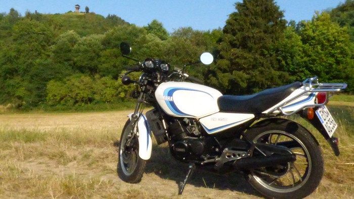

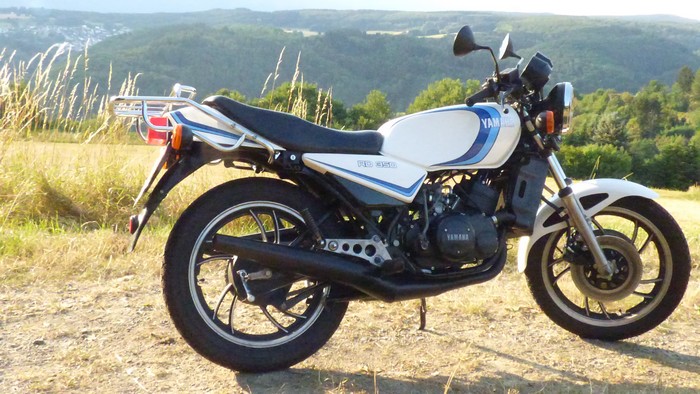

600 Stunden Restaurations-Arbeit haben endlich ein Ergebnis.
Auch der TÜV hat seinen Segen zu dem (bis zum letzten Vorbesitzer vor mir unbemerkten) Umbau gegeben, der Prüfer war reichlich begeistert ob der geleisteten Arbeit.
Offiziell also jetzt eine 350er...
8)
Angefangen hatte alles mit dem undichten Simmerring der Schaltwelle. Es folgten die Entdeckung eines defekten Kupplungskorbes, zweier unterschiedlicher und überhaupt nicht passender Vergaser und das Auseinanderflexen der Auspuffe, da dort anstelle der notwendigen 8 nur 4 Löcher in dern Prallblechen waren.
Undsoweiter undsofort...
:roll:
Alles streng nach Lehrbuch durchgecheckt, vieles erneuert, lange Suche nach originalen Teilen inbegriffen. Bis auf die Carbonmembranen und die Stahlbus-Ventile an den Scheibenbremsen alles Oldschool wie es sich gehört - und die Entlastungsfedern krümmerseitig natürlich.
:D

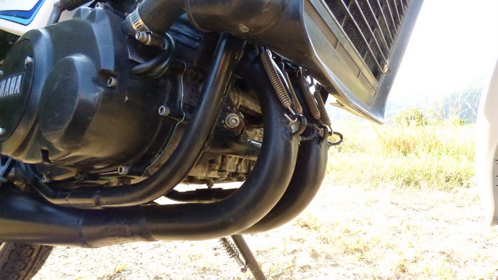

Wie es sich gehört - die Stehbolzen sollen ja künftig entlastet werden.
