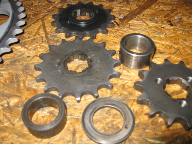

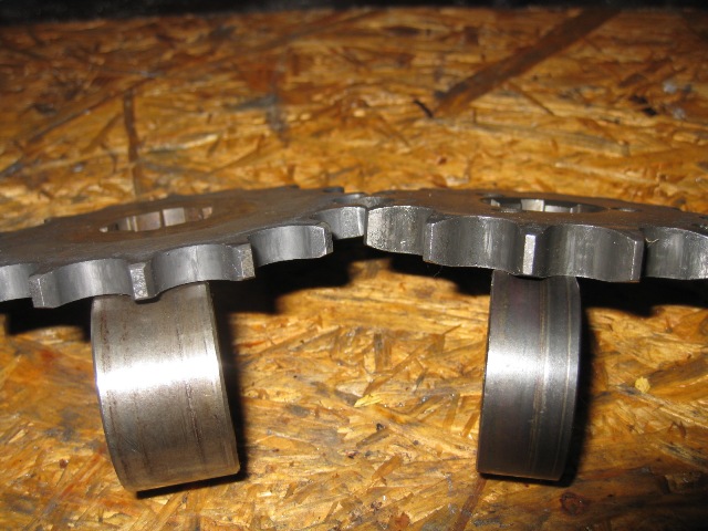

[/align]Hallo Thorsten,
ich habe für den Umbau auf 520.er Kette eine Druckplatte (3. Bild Mitte unten) aus der Kupplung (43,7 x 25 x 3 mm) zwischen die Hülse am Getriebeausgang und dem Ritzel gelegt. Oder Du nimmst die Hülse von den YP´sen (19,3 mm statt 14,1 mm von der LC).
Das Kettenrad habe ich auf 6mm für die 520.er Kette abgedreht.
- Links YPVS, rechts LC
- IMG_0258-kl.jpg (110.63 KiB) 499 mal betrachtet
- Kettenblatt abgedreht
- IMG_0261-kl.jpg (82.52 KiB) 500 mal betrachtet
- Alle Teile auf einen Blick
- IMG_0264-kl.jpg (117.48 KiB) 504 mal betrachtet
Hallo Friedel,
Danke für Deine Antwort und die Bilder. Habe noch ein neues Ritzel von der LC. Dass mit dem Abdrehen kriege ich hin. Aber die Kröpfung an den Flanken der Zähne??
Hast Du die geflext oder auch mit der Drehbank gemacht?
Hast Du schon Erfahrungen gemacht mit der Kombi? Wenn ja, welche??
Thorsten
