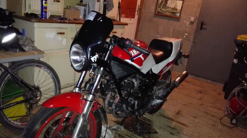

Als die RD so ihre Hüllen fallen ließ, hat sie mir immer besser gefallen, je länger ich davor stand :o und darum direkt an den Rechner und ein paar Teile, d.h. runde Lampe plus Halter, Lampenverkleidung von Puig, zusammen gekauft und das alles mal lose zusammen gesteckt.
Den Umbau möchte ich nun in 2 Schritten weiter machen:
Damit ich sie beizeiten (für die restliche Saison) wieder fahrbar auf die Straße bekomme, besorge ich noch Blinker, Spiegel, einen gebogenen R6 Wasserkühler und ein Kombi-Instrument von Koso und bastle das wieder zusammen.

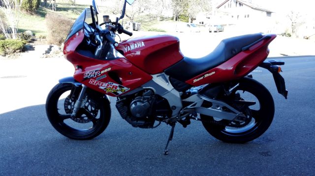

hat nun doch viel länger gedauert, als ich dachte, das richtige Spender-Motorrad zu finden. Wollte kein Mopped mit viel Laufleistung und die Bikes mit wenig KM waren alle zu teuer
Diese hat 19500km und war trotzdem sehr günstig weil sie rundrum verschrammelt ist.
Und das Madel, der die SZR gehörte, hat fast geheult als ich ihr erzählte, was ich damit vor hab :oops:
SZR IMG_20160326_165459.jpg (87.15 KiB) 2114 mal betrachtet

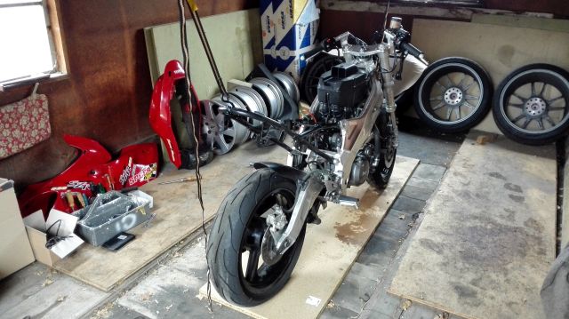

eigentlich sollte ja ein 2T Motor in so ein Chassis!
SZR IMG_20160401_162812.jpg (96.39 KiB) 2029 mal betrachtet
Rolf e
Beiträge: 61
Registriert: So 9. Mär 2014, 14:57
Beitrag von Rolf e »

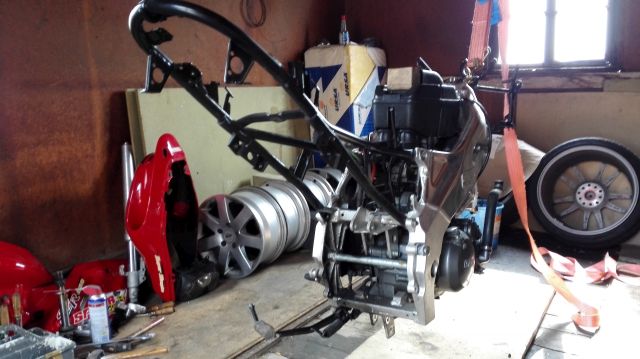

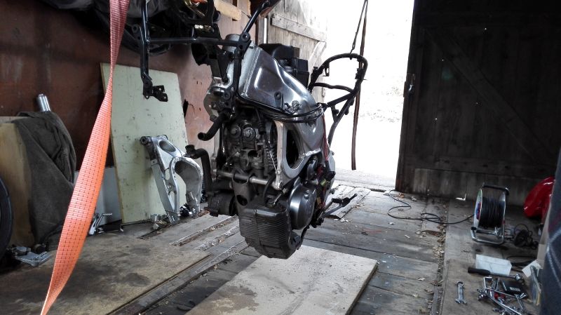

Schlachtfest :shock: ist vorbei
SZR IMG_20160402_135329.jpg (79.06 KiB) 2027 mal betrachtet
SZR IMG_20160402_135536.jpg (104.14 KiB) 2027 mal betrachtet
