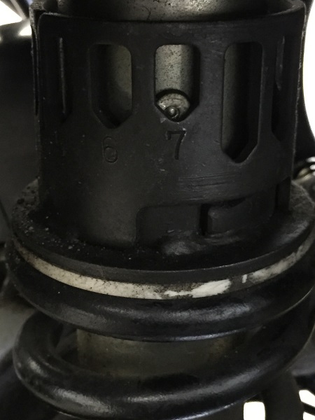

Ich habe mal ein Bild von meinem Federbein der 1WW gemacht.
Da sind 7 Einstellmöglichkeiten. Gehe ich davon aus, daß die Feder auf Stufe 7 steht und somit die härteste Einstellung ist ??
Mir kommt das recht weich vor.
Und wie wird die Verstellung vorgenommen??
Gruß Martin
So hast Du die härteste Federvorspannung auf 7. Mehr geht nicht. Aber diese originalen Federbeine waren neu schon nicht so dolle. Und nach all den Jahren ist das sozusagen schrott. Da hilft nur ein neues und gutes Fedrebein von z.B. Wilbers.
Der Unterschied von origin. schrott zum guten Federbein ist wie Tag und Nacht. Man stellt es auch auf Dein Fahrergewicht ein.
Ein R6 Federbein (Typ ??) soll auch gehen, währe die Lösung in günstig + Ok. Man muss dafür etwas am Rahmen wegnehmen, damit der Ausgleichsbehälter passt.
Ich kann dir auch nur dringend zum Wilbers raten. Ich bin jetzt eine Saison damit gefahren und freue mich immer noch jedesmal drüber.
Wie Holger schon schrub: Das ist wie ein anderes Moped.
