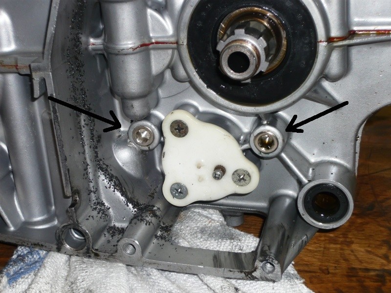

Moin zusammen,
meine kleine 31k sabbert gut Öl am linken Seitendeckel (Schaltwellenoring schon gemacht) und wollte daher nun den Leerlaufschalter abbauen und und ein gerissenes Schraubenbohrloch im Deckel verarzten, habe den aber nach Lösen der 3 Schrauben nur drehen können. Wie bekommt man den minimalinvasiv heraus?
Danke schon mal für Eure Tipps
Hägar
Auf der inneren Seite sitzt ein O-Ring. Das Ganze kannst Du vorsichtig heraushebeln.

Hallo Hägar!
Was mir gerade noch einfällt. Möglicherweise kommt das Öl bei dir auch aus diesen Dichtstopfen für die Führungsstangen der Schaltgabeln! Diese können sich auch schon mal lösen und dann tritt dort Öl aus.
Ich habe bei mir diese beiden Stellen mit Dichtstopfen für immer und alle Zeiten verschlossen! :wink:
Guckst du Bild, damit du siehst was ich meine. Hier, wo bei mir diese schraubbaren Stopfen drin sind, sind normalerweise nur Aluminiumstopfen verpresst. Würde ich an deiner Stelle mal überprüfen!
Die Risse in dem Leerlaufschalter sollten sich im "Normalfall" nicht auf die Dichtigkeit auswirken. Dafür ist nämlich ganz alleine der O-Ring zuständig!

Gute Tipps, danke!
Vermute es ist der Leerlaufschalter, denn ich hatte den schon los geschraubt, fleißig gedreht aber nicht heraus gehebelt und den Deckel frustriert wieder verschraubt - schlimmere Leckage als zuvor. Schraubentausch mit U-Scheiben sollten helfen, aber die Schaltgabelpropfen werde ich gleich mal mit checken.
