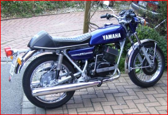

Andy'88 hat geschrieben:RD 250 Typ 1A2 von 1973
Etwas stimmt da nicht... Ist egal!
Nur Erfahrung mit meiner 1974 352 (siehe Bilder):
Ich hatte eine Zeitlang Bridgestone BT45's. Fuhr richtig gut aber sahen (meine ich) etwas "zu klein" aus. Musste die auch Eintragen lassen (metrische Größe...)
Jetzt fahre ich Dunlop K82. Sehen "zeitgemäß" aus und haben zöllische Größe - nicht eintragungspflichtig.
Irgendwie fand ich die Bridgestone's besser :roll:
