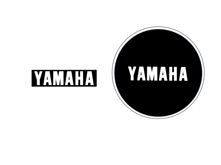

Hallo Leute,
ich bin dabei Wege zu finden Decals selbst herzustellen. Die ersten Versuche mit Power Point sind sehr vielversprechend.
Gedruckt wird auf Transparent-Folie die ihrerseits auf Alu-Klebeband geklebt wird. Dadurch wirken die Buchstaben wir verchromt.
Demnächst gibt es die ersten Fotos.

Das ist der erste Versuch, leider noch auf ungeeigneter Transparentfolie. Die Buchstaben sind durchsichtig.

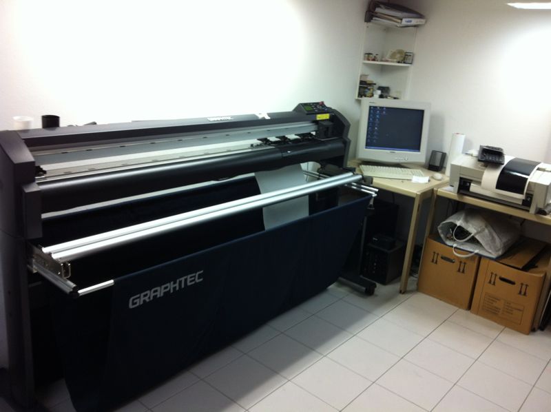

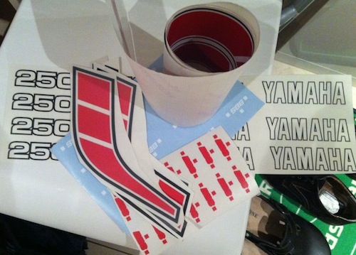

Joh, so habe ich das auch gemacht.
Auf transparente Folie gedruckt und dann auf matall/chrom Folie geklebt.
Das klappt gut wenn die "Technik" dafür vorhanden ist.

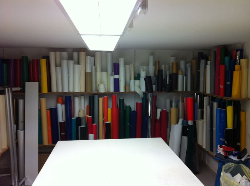

Hallo Fränki,
die Technik habe nicht ich sondern ein Freund der in Fahrzeugschriftung und Werbeanlagen macht. Ist wohl für den "Hausgebrauch" etwas übertrieben. ;)
Die Folien sind meistens von 3M. Vielleicht kannst du auch einen "Rest" von einem Beschrifter in deiner Gegend bekommen. Rest ist ja relativ wenn die in laufenden Metern rechnen. Ein Schneidplotter ist auch eine feine Sache und die Ergebnisse überzeugen.
Volkert

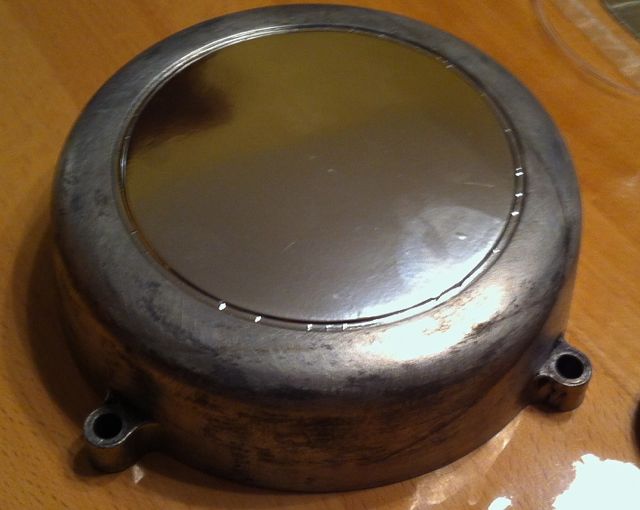

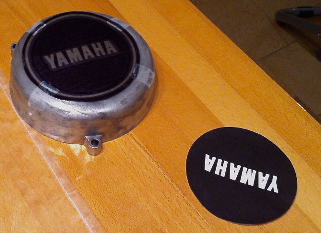

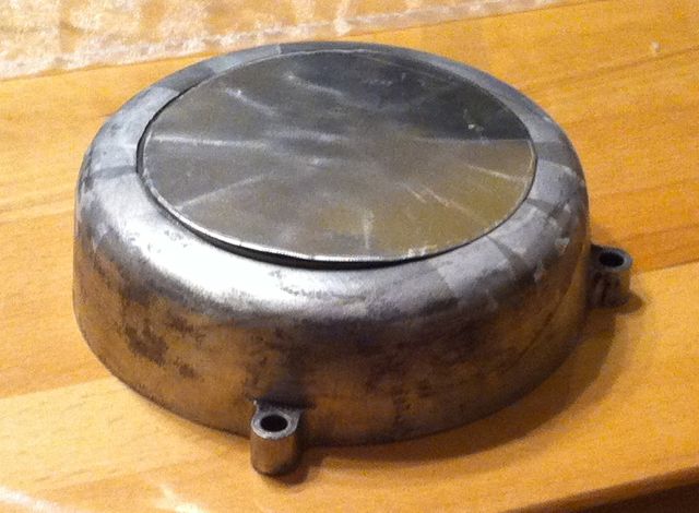

Ich mache weiter mit meinem HP Deskjet und den Laserprinter.
Einen ersten Teilerfolg habe ich mit der Chromfolie von Conrad Elektronik erziehlt.
Bleibt das Problem mit der Nut im Deckel. Die muß ich wohl beispachteln.

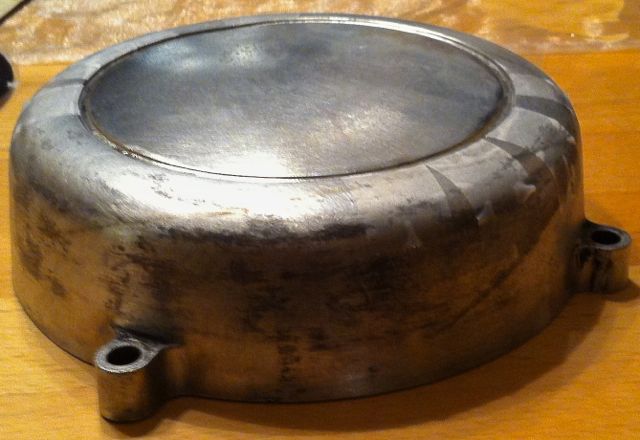

Das Experiment mit der Alu-Scheibe scheitert an der Krümmung des Deckels. Hat jemand eine Idee?
Fränki

Fränki, wie witterungsbeständig/abriebfest ist denn deine selbstbedruckte Folie?
Wäre es eine Alternative den Teil zu polieren anstatt Chromfolie zu nehmen?

Polieren geht natürlich. Aber wie bekomme ich die Nut ausgeglichen und anschließend hochglänzend?
Die Chromfolie habe ich eben wieder versucht abzuziehen, Stück für Stück. Die hat bombenfest gesessen.

Warum muss die Nut denn ausgeglichen werden? Wegen der transparenten Folie die Du bedruckt hast?

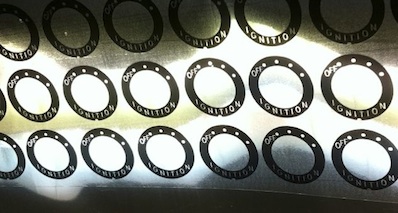

Wenn Du mir die Vorlage als Vektordatei hast kann ich es Dir aus schwarzer Folie ausplotten.

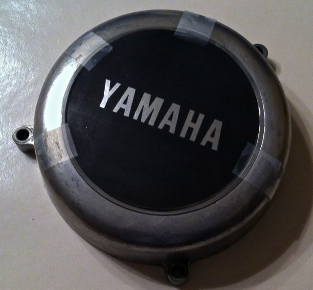

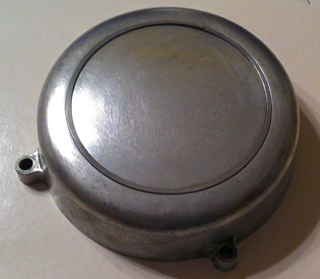

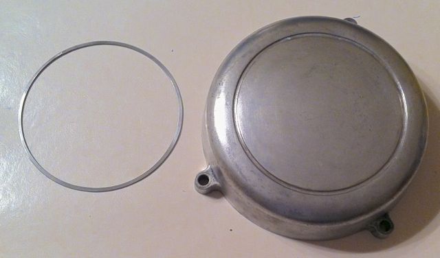

Ich will die Nut ausgleichen, weil die Folie sonst am Rand nicht anliegt.
Ich habe mich für die Polievariante entschieden. Die Buchstaben sehen dann sogar echter aus.
In die Nut kommt ein Ring und dann die Folie drüber. Der Ring ist aus plattgewalzten 2mm Lot.

Wenn's ein Alu-Deckel ist könnte man die Nut ggf. zuschweißen ?
Anschließend bündig abschleifen und polieren - fertig.
Falls Du einen "alten" zum Opfern hast, kannst Du mir den gerne mal schicken ...
Das siehst du immer! :?
Gerade noch dann, wenn du es polierst!

danke für das Angebot auf dass ich gerne bei einer anderen Gelegenheit zurückkommen würde.
Den Deckel möchte ich nicht verändern sondern möglichst original lassen.
Ich mache also mit dem Ring weiter.
