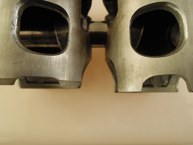

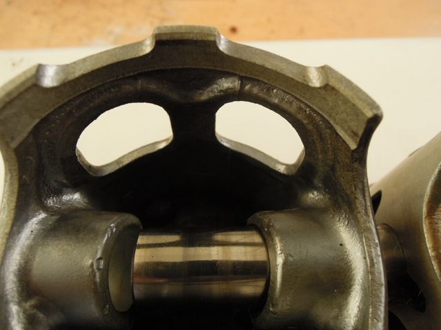

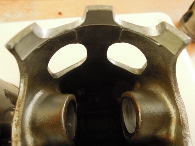

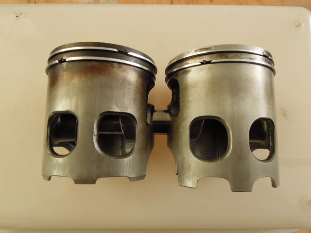

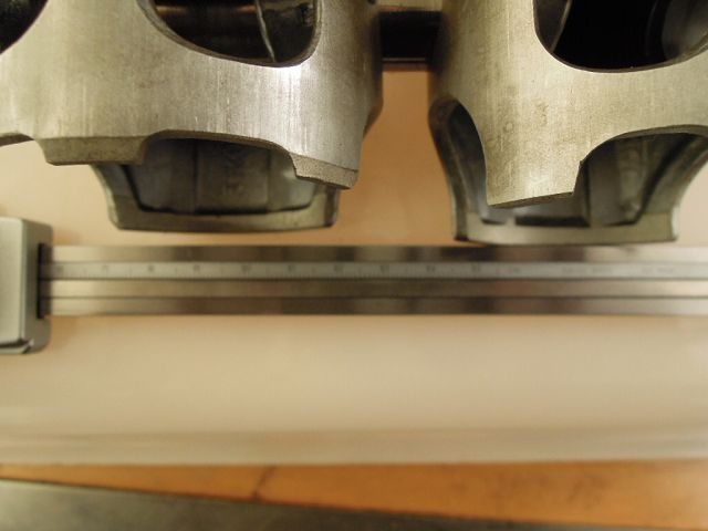

du kannst ohne weiteres die 31K und die 1WW einbauen, denn die Kolben unterscheiden sich nur in der Länge, die 1UA Kolben keine Verstärung der Kolbenfenster haben, der 1UA Kolben einen semkrechten Steg in der Kolbenaussparung hat. Die 31K Kolben sind umlaufend am Kolbenhemd angeschrägt. Schau dir die Bilder an, daran erkennst du die Unterschiede.

Hallo Hubert,
schöner Vergleich. Genau diese Unterschide waren mir auch aufgefallen. Auch sind die Kolbenfenster beim 31K Kolben etwas höher. Interessant wäre auch zu Wissen warum diese Unterschiede und welchen Vorteil (wenn es einen gibt) hat der 1UA Kolben.

das Fenster ist nur minimal höher, dadurch öffnet der Einlass minimal füher, und schliest auch später, ich glaube nicht dass es eine Rolle spielt.
Durch den längeren Schaft, werden die 1UA Kolben bei gleichen Einbauspiel etwas ruhiger laufen, haben aber den Nachteil, dass sie nicht angefast sind und damit den Restschmierfilm auf der Laufbüchse vor sich her schieben, bei der Abwertsbewegung. Ich Phase alle Kolben unten zur Büchse hin an, damit der Schmierfilm eine Chance hat zwischen den Kolben und der Büchse zu kommen. Denn wenn du dort eine Kante hast, wirkt das Kolbenhemd es wie ein Schaber und es kommt nur sehr wenig vom benötigten Schmierfilm zwischen den Kolben und der Laufbüchse.
Mir persönlich ist der 31K Kolben, wegen der Verstärkung an den Einlassfenstern besser geeignet für höhere Drehzahlen, denn ohne Verstärkung kann das Kolbenhemd an dieser Stelle leichter brechen.

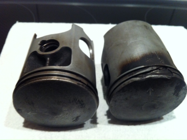

Das ist auch mein Denkansatz. Bovor ich den 2UA Motor geöffnet habe bin ich bei der Laufleistung von über 64000 vom x-ten Übermaß ausgegengen. Die positive Überraschung waren dann Original-Kolben 0-Maß. Beim beschädigten Kolben fehlte der obere Kolbenring. Dies ist wohl auf fehlende Ersatzteilangebote im Kaufland zurückzuführen, jedenfalls fuhr der vorherige Besitzer die RD schon immer so
Die RD war insgesamt in einem beklagenswerten Zustand. Gut, bei der Laufleistung gehe ich davon aus, daß die Maschine nicht übermässig gefordet wurde. Bemerkenswert ist es dennoch, zumal diese garnicht gepflegt wurde.
Demzufolge das Thema Kolben, die mußten schon eine ordentliche Qualität gehabt haben.
Ich versuche mal ein paar Fotos dranzuhängen.

Bein Mikan ist das ein eindeutiger Langzeitschaden der von diesem komischen Unterring stammt. Dieser dünne Anpressring schiebt sich irgendwann am Kolbenring vorbei und dann fährt man unbemerkt dem totsicheren Kolbenschaden entgegen.
Wenn das was Du meinst passiert @Sigi, macht es peng, der Ring bricht im Auslass ab und der Motor läuft mehr oder weniger nur noch auf einem Pott. Das merkt man sofort.
