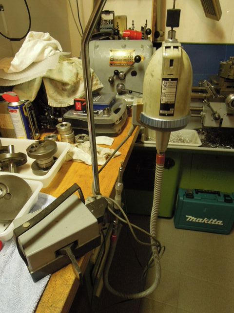

ich verwende seit 30jahren, die biegsame Welle mit Antriebsmotor von Keller und Kaltenbach, so wie die Handstücke, Gerade und das Winkelhandstück von JOKE. bei den JOKE Handstücken kannst du Fräserschäfte von Ø 1,5mm bis 6mm verwenden.
Schau mal nach Zahntechniker Maschinen mit Fußschalter (0-20.000 U/min) im ebay, das Winkelstück würde ich neu kaufen (ca. 330€ nur für das Winkelstück).

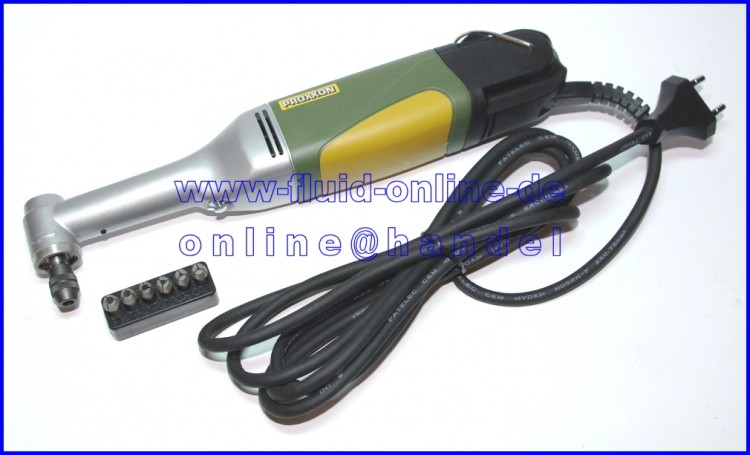

Ich nehme die Proxxon Langhals-Winkelbohrmaschine und die verschiedenen kleinen Fräs-Köpfe die es überall zu kaufen gibt. Damit kommt man 1A in die RD Zylinder rein und kann sauber fräsen.
http://www.fluidonline.de/images/produk ... hine-2.jpg
Man muss nur aufpassen, das einem der Fräskopf nicht "laufen geht" , das gibt schöne Rattermacken in der Gussbuchse. Also vorher unbedingt etwas üben und den Bohrer mit beiden Händen ruhig führen. Mit Übung gehts auch super mit einer Hand. Man kann die Aufsätze von Drehmel auch nutzen, hängt alles im guten Baumarkt an der Wand.

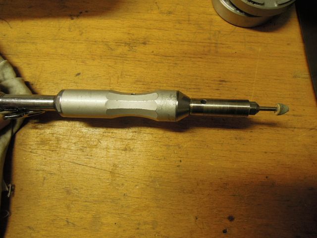

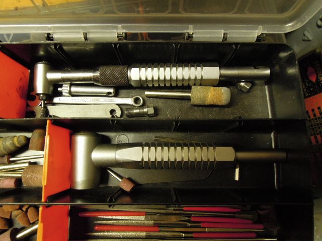

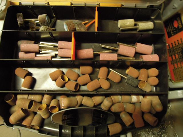

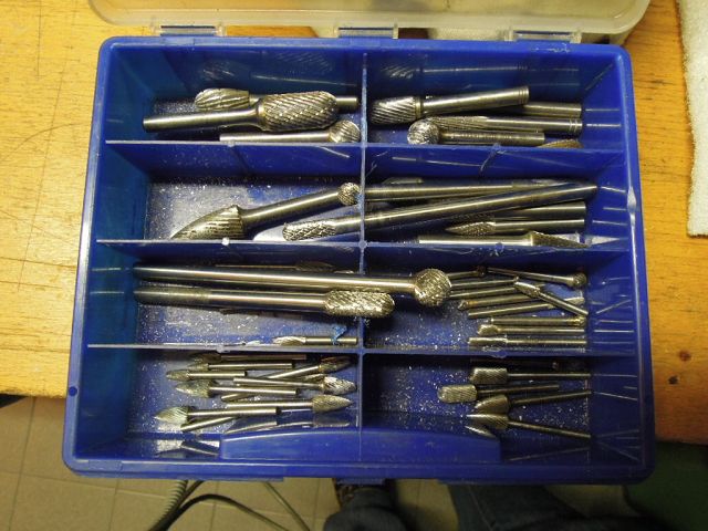

Hallo Thorsten,
im Anhang die Bilder von meiner Zahntechnikermaschine mit Fußschalter, 90° in der länge verstellbare Winkelstücke, Fräser und Schleifer Auswahl,
so wie ein gerader Schleifhalter mit Verlängerung.

Ist bestimmt das Beste, vor allem die Regelung mit dem Fuß. So hat man alle Hände frei und kann im Notfall schnell reagieren/abschalten.
Ich habe damit noch nicht gearbeitet, könnte mir aber vostellen, das mich der Schlauch in der Bewegung stört.
Wird warscheinlich aber nicht schlimm sein.
