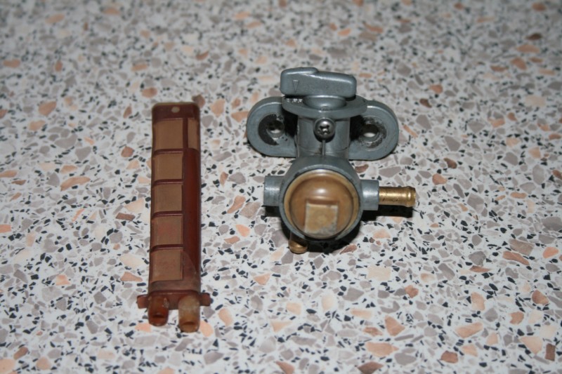

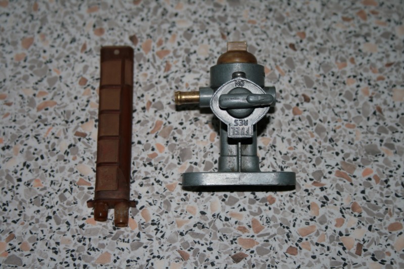

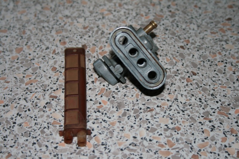

Wenn ich mich nicht irre, liegen die doch außerhalb des Dichtrings.
Doch Rene, da irrst Du.
Siehe Bilder.
Ich irrte aber auch. Beim LC Benzinhahn gibt es nur eine Schraube unten am Drehsteller
