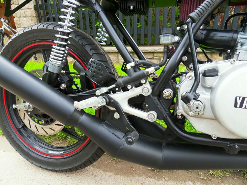

Hallo FlouOO,
der Umbau gefällt mir sehr gut, schön minimalistisch. :P Erzähl doch etwas mehr dazu. Welche Komponenten hast du verbaut usw. Denke, dass bei dem vermutlich geringen Gewicht (?) die Fahrleistungen ganz ordentlich sind.
Gruß, Franz

Hübsch geworden, für den TÜV würde ich aber noch mindestens einen Spiegel anbauen ;-)
Puristen würden die YPVS Felgen als Stilbruch bezeichnen, aber die haben wenigstens halbwegs taugliche Bremsen dran (vor allem mit den Triumph Sätteln).

RD 350 YPVS: Schwinge, Telegabel, Felgen, Bremsscheiben, Bremssattel hinten, Kickstarter
YZF 125 R: Rastenanlage
Daytona T595: Bremssättel vorn inkl. Bremspumpe
Stahlflexbremsleitungen
Stummellenker: Magura
Stoßdämfer: Hagon
Auspuffanlage: Gibson Exhaust Allspeed
Luft-/ Getriebeentlüftungsfilter: K&N
Drehzahlmesser/ Tacho: Tumbleton & Twist
Leergewicht 130kg
Leistungsprüfstand steht noch aus, ich hoffe doch über 50PS (muss den Motor erst noch ein wenig einfahren)

Saubere Arbeit Florian, kommt gut rüber das Bike . Sieht irgendwie leichter aus als 130Kg.
Ich würde nur den Regler um 90° drehen damit die Luft es etwas einfacher hat den zu kühlen :wink: . Aber der wird auch so halten denke ich.

SO sieht man doch aber die Kabel des Reglers am wenigsten ;-)
Ich denk Luft bekommt er auch so genug ab...

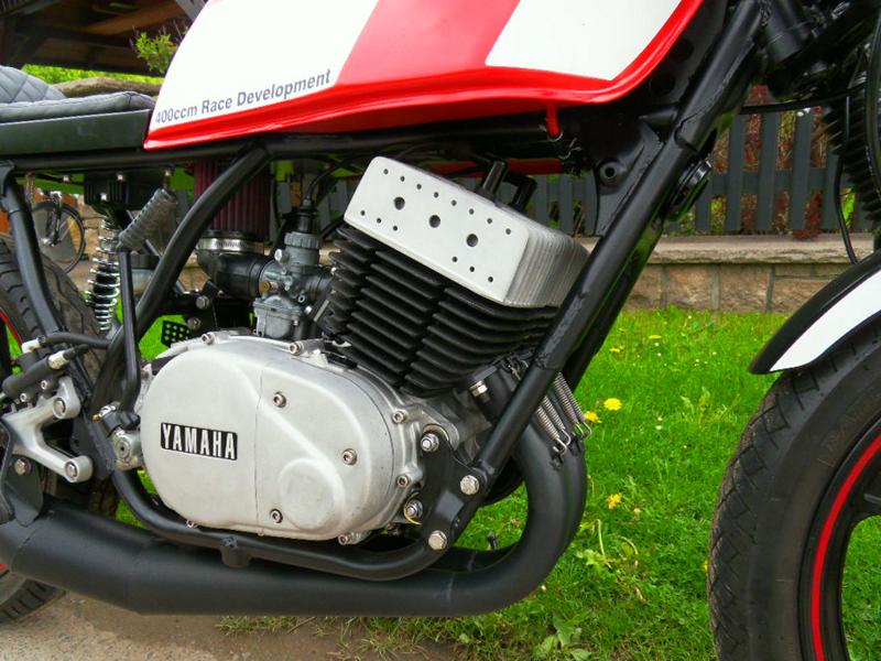

Schaut gut aus , nur der Luftfilter wird ein Knackpunkt beim TüV geben.
Gruß Erdwin

Die Kompletabnahme ist nur noch eine reine Formsache, das geht schon in Ordnung. Ich hatte mir selbstverständlich alles vorher absegnen lassen...
Klar Spiegel müssen natürlich noch ran...
