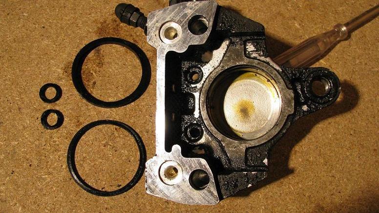

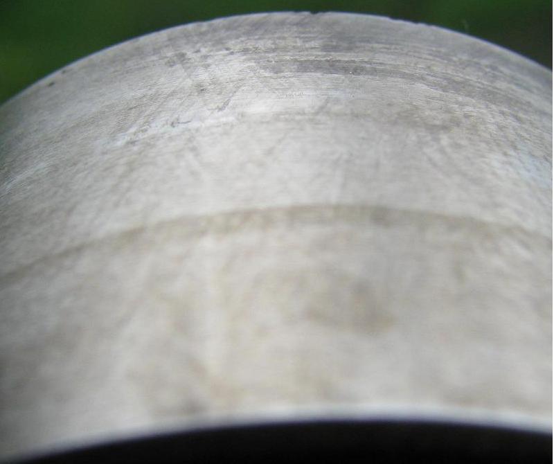

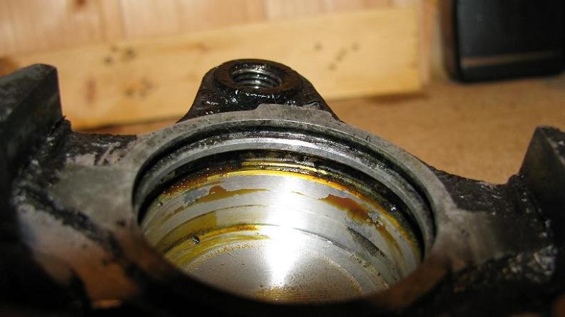

Hab jetzt heute die Bremssättel zerlegt und ein paar Photos gemacht. Jetzt stellt sich mir die Frage, wie kriege ich die Nuten wieder richtig sauber oder sind die Sättel für die Tonne?
An den Kolben haben die Dichtungen auch ihre Laufspuren hinterlassen...
Was ist Eure Meinung dazu?

ich habe die Nut mit einem kleinen Schraubendreher (Uhrmacherschraubendreher) freigekratzt. Besonders in der äußeren Nut waren viele Inkrustrationen.
Bei den Reparatursätzen sind immer auch die Kolben mit dabei.
Beitrag von manicmecanic »
Die kolben sind nur noch gut als muster
Die nut kratze ich am liebsten mit was weichem frei
Längeres baden in brakefluid machts leichter...
Repsätze gibts sowohl mit kolben wie auch nur gummis

Ach ja, heißer Tipp vom Leid geplagten:
Nimm keinen Bremsenreiniger auf Acetonbasis. Wenn das Zeug an die Staubfaltenbälge gelagt, quellen diese auf und du kannst die neue kaufen. Und die sind richtig teuer!
Ich verwende Zahnstocher um die Gummis raus zu bekommen und die Nuten frei zu kratzen.
Ist der Schmand zu hartnäckig, dann nehme ich einen passenden Inbus-Schlüssel und ziehe die kurze Seite durch die Nut.
Schraubendreher sind meiner Meinung nach nicht geeignet, denn da sind die Kanten einfach zu scharf.

ich nehme den Drehmel mit einer weichen Bürste und autosol politur... das geht dann eigentlich immer!

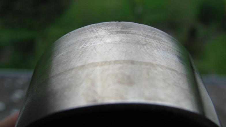

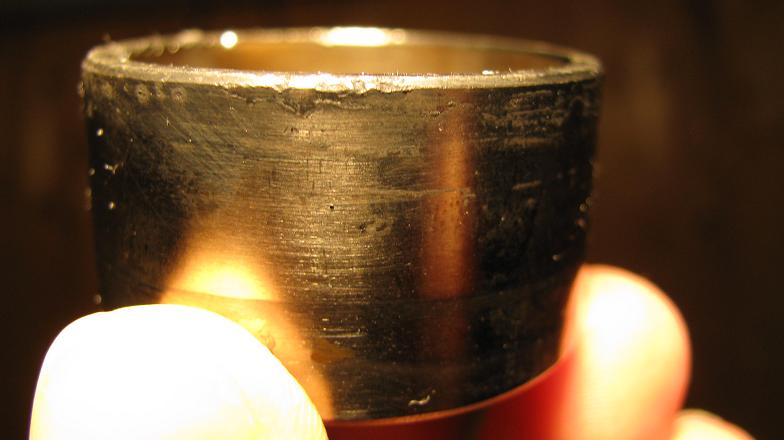

Hab jetzt damit die Kolben gereinigt, und jetzt stellt sich mir die Frage, kann ich Teile noch verwenden oder nicht ????
Bis auf Verfärbungen und Einlassspuren (?, so heißen die doch, oder) sehen die Kolben noch gut aus (???). Es geht mir jetzt nicht darum, ein paar Euros für neue zu sparen, sondern haben die Teile aus dem Zubehörmarkt die gleiche Qualität wie die Yamaha Originalteile? Bisher habe ich nur die Dichtungen als Originalteil gefunden, aber keine Kolben.
Wie sind da Eure Erfahrungen?
