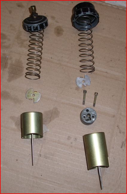

Die früheren 352's (ich glaube) haben "Lo-Top" Vergaser ohne dieses Bleiteil. Die sind in den späteren "Hi-Top" Vergaser.
Im Bild Lo-Top links, Hi-Top rechts.
Colin
Lo-Hi top carb slides.JPG (47.21 KiB) 516 mal betrachtet

zunächst danke für das Bild! klaus: Ich werde das mal so, wie Du es beschrieben hast , versuchen. Man muss dann wohl bloß hinterher im Schieber noch die beiden Schrauben für dieses "Bleistück" einsetzen, also den Schraubendreher innerhalb der Feder bewegen?
