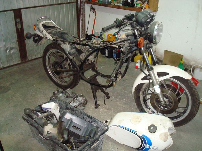

Mein Name ist Werner ich bin 46Jahre alt und komme aus Österreich.
Nach langem hin und her habe ich mich entschlossen meine 4l0 neu aufzubauen.
Ich habe Sie 1985 gekauft und bin bis 1991 damit gefahren und habe Sie dann in einem üblen Zustand im Keller abgestellt.
Gemacht weden soll alles neu lackieren, Motor und sämtliche Teile die es nötig haben überholen.
Sie soll bis auf Stahlflex und Wilbersfederbein Orginal bleiben.
Derweil habe ich alles mal zerlegt und bereite den Rahmen zum Lackieren vor.
Ich habe vor neue progressive Gabelfedern einzubauen da ich fahrbereit
nur 75kg habe wüde ich mal ein 10er öl einfüllen liege ich da ungefähr richtig?
Oder kann ich die Orginalfedern lassen (die haben sich allerdings etwas gesetzt sollten laut Werkstatthandbuch 497,8mm sein meine haben 496,5) und etwas dickeres Öl einfüllen?
Noch eine frage an die Österreicher im Forum wie funkioniert das eigentlich mit dem Anmelden wenn ein Fahrzeug so lange abgemeldet war? Ich habe da was in Erinnung das man da zur Strassenmeisterei fahren musste wo ein Ziviltechniker das Fahrzeug begutachtet so wars zumindest vor 25 Jahren.
Ich werde vom weitern Verlauf der Arbeiten berichten!
Mfg
Werner

- DSC01215.jpg (101.26 KiB) 1703 mal betrachtet

Das ist schon mal gut wenn sich die bürokratie in Grenzen hält!
Heute habe ich die Schwinge und den Seitenstünder entlackt und grundiert!
Böd sind die Hohlräume zwischen den Verstärkungsblechen und den Rohren! Die werde ich nach dem lackieren wohl mit Fluid Film oder irgend einem Wachs fluten dann da ist sicher irgendwo Rost drinnen! Was nehmt ihr da?
Den Rahmen schleifen wird sicher noch ein schöner Spaß das wird sicher so 2 Tage dauern!!
Mfg
Strauß Werner
Mfg
Strauß Werner

Sei gegrüsst Werner!
Von wo bist Du?
Die Ansichten gehen da auseinand aber ich bin seht fürs Strahlen u pulvern des Rahmens, dafür lasse ich eher die Lackteile orig wenn möglich, kleine Kratzer sind nicht so schlimm, alt ist eben alt, Patina.
Solltest aber nen Strahler suchen mit feinerem Strahlgut.
Hab ich auch schon überlegt aber noch nicht gemacht:
Wenn man den Rahmen unbedingt lackieren will könnte man ja zum Strahler gehen u den Rahmen nur anstrahlen lassen, also quasi den bestehenden Lack mit Strahlgut anschleifen.
Federn kannst so lassen ist ja eh keine Rennmaschine, ev eine Beilage rein. 10er Öl OK..
Gabelstabi ist viel wichtiger.
Von wo bist Du?

Ich bin aus Oberösterreich Bz.Kirchdorf . Lack hab ich schon zu Hause darum werde ich Lackieren, wollte das sowieso mal probieren!
Eigentlich geht das entlacken mit Flex ,Geradeschleifer und Dremel mit Biegsamerwelle ganz gut nur wo Halteungen etc. angeschweißt sind ist es sehr mühsam. Wo man Platz hat gehts mit Flex und Topfbürstenaufsatz ruckzuck.
Ich werde es mal so machen wenns mir zu blöd wird werde ich es strahlen lassen.
Mfg
Werner
Mfg
Werner
