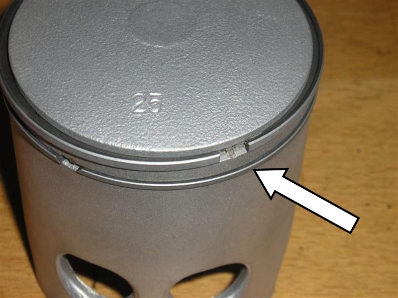

ich habe nur eine Frage. In welche der beiden Nuten kommt der Dehnungsring beim Prox Kolben für die RD250?
Bin mir nicht mehr ganz sicher.
Vielen Dank
Gruß Manfred

hallo ,der dehnungsring kommt unter den unteren ring ,(vom kolbenboden aus gesehen )driver#27

Hallo driver 27,
vielen Dank für Deine schnelle Antwort.
Nur um ganz sicher zugehen,
der Dehnungsring muß dann dahin, wo der Pfeil hin zeigt?
Gruß Manfred
Jep...

hi, auch jep ,genau wo dein feil hinzeigt, hab die auch schon weggelassen da die sich nach langer laufzeit probleme machen können...an rrichard ,das sind dünne federstahlringe...driver#27
Die Ringe werden bei PROX immer mitgeliefert und fliegen bei mir immer gleich in die Tonne.

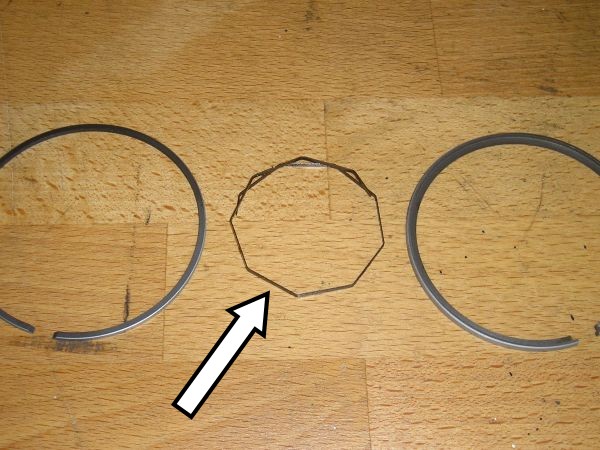

RRichard,
so sieht ein Dehnungsring aus, wird als erstes in die Nut eingelegt, bevor der Hauptring drüber kommt.
Gruß Manfred
