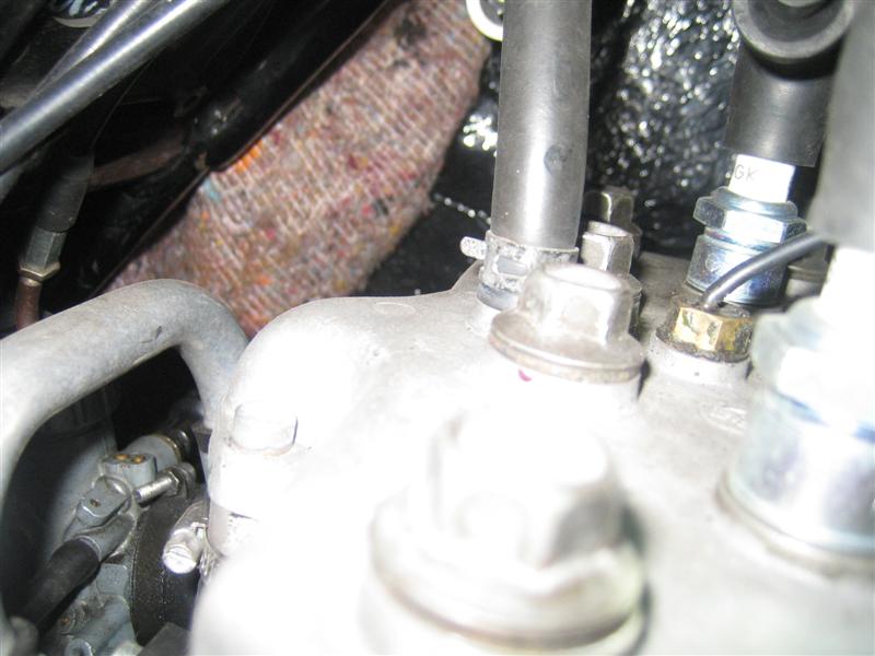

Beitrag von Mouser »
Hier mal die Fotos von den besagten Kabeln.
Eine Idee?
Danke
Gruss
Mouser

Beitrag von Erdwin »
Hinten ist ein hydraulischer Bremslichtschalter welcher eigentlich direkt am Bremszylinder montiert wird. Am Motor das soll wohl der Themperaturfühler sein ,sieht allerdings auch nicht original aus.
Gruß Erdwin
Beiträge: 8424
Ahh ja, mit Bildern ist besser. Und vorne ist an dem Kabel dann eine 3-poliger Stecker?
Aber dann sind doch bestimmt nicht alle 3 Kontakte belegt, oder?
Ok! Danke
Der Temp sensor nicht original. hm, also war ja ein Koso tacho verbaut. Glaubts du dass der sensor selbst auh getauscht wurde? Ist das üblich den zu tauschen mangels komptabilität it dem neuen tacho?
Müsste ich den tauschen damit die Anzeige vom original 31k tacho wieder normal funktioniert wenn der mal drin ist?
Gruss
Mouser
Beiträge: 8424
Ja, Mouser. Das wird sicher so sein. Weil das Thema hatten wir vor einigen Tagen schon mal in einem anderen Thread. Da hat der Hans sogar die Kennlinien der Sensoren gepostet.
Ist warscheinlich der Sensor vom Koso Mini Thermometer.
So sieht das aus, ist sehr zu empfehlen das Ding.
