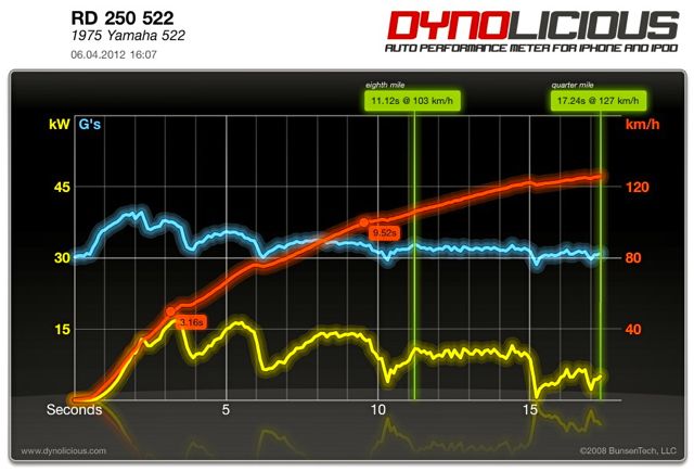

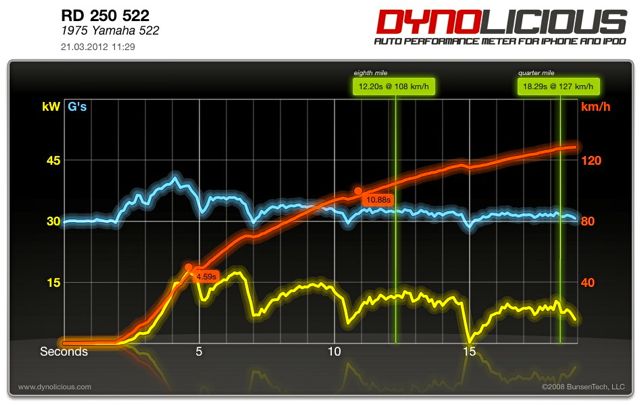

Hallo Leute,
es hat mich schon immer mal interessiert was denn schärferes Porting im direkten Vergleich zum Serienporting bringt.
Geändert wurde:
- größerer Einlass mit VForce
- 3mm höherer Auslass
- Überströmer vergrössert
- Vergaser gleich, aber neu abgestimmt, Auspuff gleich.
Was soll ich sagen. Das Ergebniss hätte nicht enttäuschender sein können.
Absolut identische Leistungswerte und Beschleunigungswerte bei 500 1/min höherer Drehzahl.
Andere Messungen hatten alleine bei der VForce 10% gebracht. Anscheinen ist das Porting voll sch...
Also ich lerne: Gutes Abstimmen bringt mehr als die ganze Feilerei an den Ports.

- Leistung mit Serienporting
- IMG_0144.jpg (49.34 KiB) 862 mal betrachtet
- Leistung mit scharfem Porting und VForce
- IMG_0175.jpg (51.05 KiB) 862 mal betrachtet
