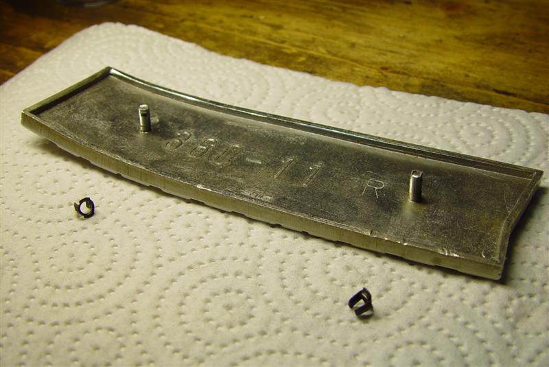

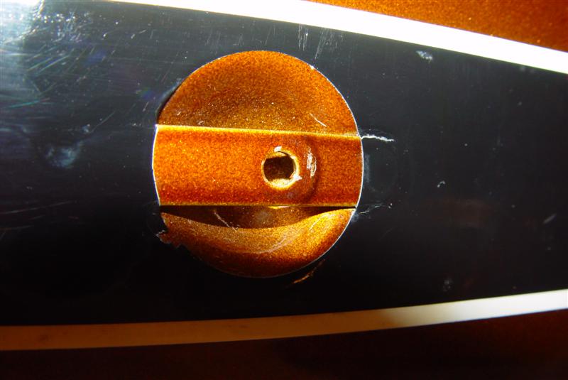

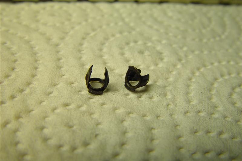

ich habe die Tankembleme vor Kurzem entfernt. Ging eigentlich sehr einfach, mit einem flachen Gegenstand oder auch Schraubenzieher vorsichtig zwischen Tank unt Emblem angesetzt und gehebelt, Tank an dieser Stelle vorher abgeklebt, damit keine Kratzspuren entstehen. Jeweils links und rechts angehebelt, da wo die Stifte vom Emblem sitzen, Embleme sind nur stramm eingeklipst, gingen leicht und ohne Beschädigung ab. Zwei Kleine Klipse sind pro Emblem in den Löchern der Halterung am Tank eingesteckt ., darin stecken die Nasen vom Emblem.
Ist wirklich nicht schwer, mit ein wenig Gefühl geht das.....
Gruß Manfred

danke für den Tipp. Ich habe nur Befürchtungen, dass man dabei Beulen eindrückt, aber wenn Ihr sagt, es geht, dann probiere ich das auch so. Hm...die Clipse sehen sehr filigran aus. Ich hoffe, die halten noch den Austausch der Embleme aus. Sind die Clipse Deiner Yamaha irgendwie spröde?

wenn Du vorsichtig bist, geht wirklich nichts kaputt. Es gibt auch keine Beulen. Die kleinen Klipse sind sehr stabil und auch nur eingesteckt, man sollte sie aber bei der Demontage nicht verlieren.
Ich hatte vor Demontage ein wenig WD40 zwichen die befestigten Embleme und den Tank gesprüht, danach flutschten die fast von alleine raus.
Die RD stammt aus 1974. Da war hinter den Emblemen am Tank kein Verfall oder Rost zu erkennen.
Gruß Manfred

Die Embleme sind aus Metall, die kleinen Klipse ebenso.
Gruß Manfred
