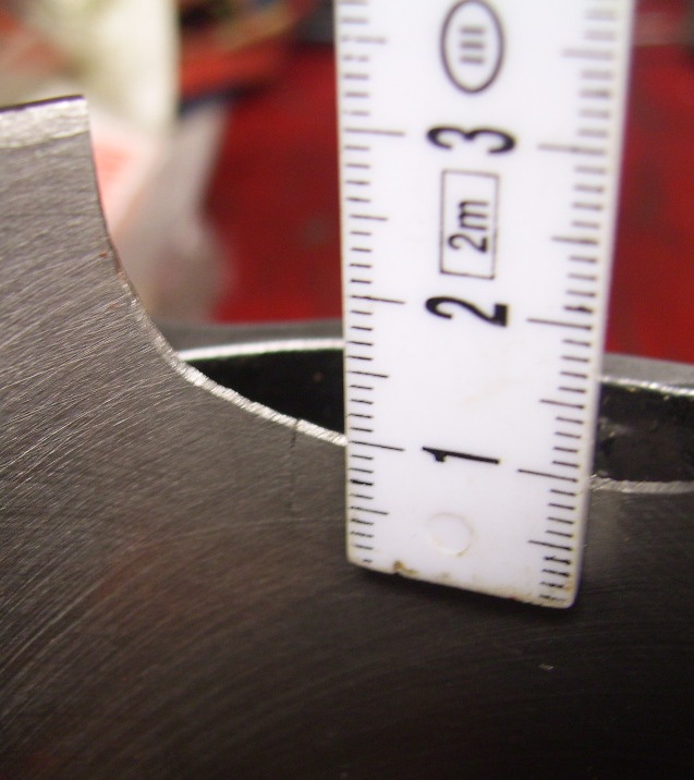

Nun bremst meinen Plan leider ein Riss in der Laufbuchse des rechten Zylinders aus. :( Ein ca. 1,5 cm langer Riss an dem Unterteil der Laufbuchse im Bereich des unteren Eingangs der Überströmkanäle zeigte sich (leider) nach den Zylinderschleifen. Ich habe ein Foto versucht - man kann leider nichts darauf erkennen.
Ist ein Riss an dieser Stelle ein Ausschlusskriterium für die weitere Verwendung des Zylinders im Fahrbetrieb? Der Riss liegt weit ab vom "Bewegungsbereich" der Kolbenringe.

1. Leider ist es ganz eindeutig ein deutlicher Riss im unteren Teil der Laufbuchse. Man kann es deutlich an der Stelle des unteren Einganges der Überströmkanäle den Riss auch auf der Außenseite der Laufbuchse erkennen. Dort wird die Laufbuchse nicht vollständig vom Zylinderguß umschlossen. Der Riss glänzt auch sehr stark an dieser Stelle, so dass ich nicht von einem "Vorschaden" der Laufbuchse ausgehe.

1. Ist an dieser Stelle der Laufbuchse der Riss für den Fahrbetrieb von Bedeutung?
2. Mir wurde nunmehr vorgeschlagen, den Riss von der Außenseite der Laufbuchse schweißen zu lassen? Mann kommt relativ gut an den Riss heran.
3. Hat vielleicht jemand schon einmal auf diese bzw. andere Weise einen Riss an dieser Stelle der Laufbuchse repariert?
4. Hat vielleicht noch jemand einen rechten Zylinder für die RD 350 YPVS im Angebot - ich würde so gern mal die RD mit Motorenkraft bewegen. Als ich sie vor ca. 10 Jahren im absolut verwahlosten und teilzerlegten Zustand kaufte, machte sie keinen Mucks mehr - ich bin jetzt so neugierig auf die ersten Motorgeräusche. :D

ich glaube nicht , dass der Riss dir probleme machen wird.
Erstens war er vermutlich schon vorher drin und lief, und zweitens kann die Buchse ja nirgens hin.
Versuche doch noch einmal ein Bild einzustellen, dann kann man genaueres sagen.
Gruß BoxerMarkus
Ich denke auch das der Riss da an der Stelle nicht schlimm ist....eher ein optischer Markel :wink: .
Allerdings solltest Du dem Riss die Möglichkeit geben da auch zu enden.
Also mit Proxxon oder Drehmel mal da ran und den Riss minimal runden. An der Stelle der Buchse sollte das absolut egal sein.

In meinem tiefsten Inneren war ich schon soweit, einfach mit dem Zylinder zu fahren - wo soll die Laufbuchse auch hin. :oops:
Ist ja nur so - wenn etwas passiert und man ob des Fehlers im wahrsten Sinne des Wortes auf der Nase liegt ärgert man sich, dass man nicht die Profis um Rat gefragt hat.
Ich habe mir einen Fotoapperat organisiert und den Riss in Szene gesetzt - aber schaut bitte selbst.
Riss Laufbuchse außen
Riss Laufbuchse innen
Riss Laufbuchse Maß
Riss Laufbuchse Maß
An dieser Stelle hole ich eh etwas Wand weg und lasse da nur noch einlasseitig was stehen. DA juckt das null....behindert eher....mach Dir keine Sorgen. Solltest Du dann auf beiden Seiten der Zylinder tun.
Um es ganz einfach zu machen fräse oder bohre das Ende des Risses einfach kreisrund aus, dann kann der Riss nicht weiter.
Sieht so aus als wenn der Bumbum mit seiner Vermutung richtig liegt,denn sowas kann bstimt von einem zu großen Druck kommen. Pliiiing....und die Büchse reisst ein.
Aber wie gesagt.....das ist wenn überhaupt nur ein "pipifax" Schaden.

ich bin eigentlich schmerzfrei. Aber so einen Zylinder würde ich nicht verbauen lassen. Der Riss kann ja weiterwandern.
Eher wie der Holli beschrieben hat, verfahren.

um einen Rissvortschritt zu vermeiden, müsste man das Ende des Risses mit einer Bohrung treffen. Versuche mal mit Tusche den Riss "einzutränken" und zu färben um besser sehen zu können, wie weit der geht .
Kann man das schweißen? Wenn eine Schweißung da nicht fachgerecht ausgeführt wird kann mann einen Schrumpfungsriss neben der Naht /Punkt bekommen.
Lohnte der Aufwand gegenüber einen anderen Zylinder?
Ich würde es ggf. mit Bohrung versuchen.
Vieleicht von innen die Risskanten noch leicht bearbeiten, sodass bei der thermischen Ausdehnung kein Kontakt zum Kolbenhemd entsteht (Auf dem Foto sehen die Kanten des Risses etwas in der Ebene verworfen aus).

Ich würde den nicht mehr fahren, den es könnte die ganze Büchse ( besser die Stütznase vorne) schon so "locker" im Alu sitzen, das es im Betrieb ganz bricht.....

Schau bei Ebay und warte bis Du günstig einen Zylinder schiessen kannst. Das Ding würde ich nur noch in die Tonne kloppen. Wenn Dir da was rausbricht machst Du Dir die Welle auch noch kaputt. Das Risiko wäre mir zu hoch. Stehst dann auch noch irgenwo in der Walachei bei ner schönen Mopedtour und Du kannst den ADAC anrufen. Im Extremfall rikierst Du auch noch einen Blockierer, dann hast noch mer Arbeit an den Hacken und eventuell die Knochen kaput. Ich hätte dazu keine Lust. Austauschen ist da günstiger. Welche Bohrung hat der Zylinder? Eventuell hat ja noch jemand einen Zylinder über oder tauscht mit anderen Teilen. Ist es 31K oder 1UA? Schau mal hier:
