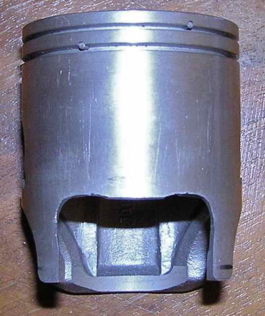

ich habe mal einen Kolben nach der Idee von Jim Reed bearbeitet. Ist noch nicht ganz fertig, die Nase in der Mitte kommt noch weg.
Ob der wohl ohne zu fressen hält?

Die Einlass-Steuerzeit wird jedenfallf extrem. Wenn der Kolben auf halber Höhe ist (Auslasskante grade geschlossen) ist der Einlass bereits auf voller Länge offen.

Einlass-Steuerzeit ist nicht anders als bei normale Kolben. Einlass kann völlig auf bleiben bei Membraneinlass. Das gleiche pasiert beim Kurbelwellengehäuse-Einlass (auch Membran gesteuert), da bleibt der Einlass auch völlig auf und bestimmt das Membran die Steuerzeiten.
Es kann bei diesen Kolben mehr Treibstof angesaugt worden.

Und er verschleißt viel schneller. Mehr als 500km kannst du mit solchen Kolben vergessen. Nur rein für die Rennerei.

glaubst Du, dass der Zylinder dann auch so schnell verschleisst?

fraenki-dresden hat geschrieben:Uwe,
Den meisten Verschleiß wirst du zwar am Kolben vorfinden, aber da die Kräfte des Kolben auf eine kleinere Fläche in der Buchse übertragen werden, müsste diese an den Stellen auch mehr Verschleiß haben.
D.h. die verschleißt auch schneller.
Ich "vermute" das die beiden hinteren Fühungslappen stark bruchgefährdet sind. ( Kolbenkippen)
Gruß BoxerMarkus
Ja glaube ich auch, da grad der Arbeitsdruck auf die hintere Fläche übertragen wird.

Boxer Markus hat geschrieben:Ich "vermute" das die beiden hinteren Fühungslappen stark bruchgefährdet sind. ( Kolbenkippen)
Das vermute ich auch! :?

der Markus liegt absolut richtig mit seiner Annahme.
So lange wie die Kolben nur halten, hat man am Zylinder keine Spuren. Die Kolben müssen halt nur rechtzeitig getauscht werden. Bei einem Bekannten von mir der nicht wusste wieviel Km der Rennmotor bzw. die Kolben schon gelaufen sind, sind nach einer Begutachtung der Kolben und der Weiterverwendung, nach ca. 10km die "Führungslappen" abgebrochen. Die vorherige in Augenscheinnahme war völlig ohne Befund. Der Kolben sah wie neu aus.

ist nicht immer ein bisl glück dabei?!
könnte man die kleinen hemdchen nicht irgendwie verstärken?

Das habe ich in der Anleitung von Jim Reed auch schon gesehen.
Könnte man evtl. die Haltbarkeit erhöhen, wenn man unten und in der Mitte einen Steg stehen lässt, also nur zwei rechteckige Ausschnitte macht ?

ich dachte eher daran innen material aufzutragen
