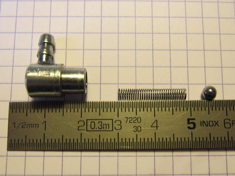

Federlänge des Ölpumpen-Rückschlagventils
nachdem es mich einige Mühe gekostet hat, die Nippel gelöst zu bekommen, hier nun die vorgefundenen Teile.
Die Federlänge beträgt hier 18,5mm - weiß jemand, wie lange eine neue Feder ist? 20mm wäre ja naheliegend...
Der Sitz der Kugel im Ölpumpengehäuse sieht (soweit ich das sehen kann) eher dunkel aus - ist das Dreck oder ist der Kugelsitz gummiert? Das Wattestäbchen, mit dem ich versucht habe sauber zu machen, ist jedenfalls weiß geblieben - es sieht eigentlich alles ganz gut aus.
Viele Grüße - Matthias
