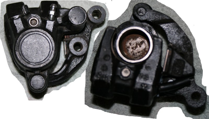

Habe gerade meine vor einiger Zeit erstandenen Bremssättel zerlegt und gereinigt. Diese sollten eigentlich für eine zweite 4L0 sein, die noch bei mir im Keller ihren Winterschlaf hält. Als das hatte ich die Bremssättel wenigstens gekauft.
Ein Vergleich mit meiner originalen 4L0 zeigt aber, dass diese anders aussehen.
Das Lochmass zur Befestigung ist gleich.
Hat jemand eine Idee von welchem Moped die sein könnten?
Ich habe im Anhang zwei Bilder. Einmal zusammengebaut und einmal zerlegt.
Viele Grüße aus MG
Uwe
Komplett. Einmal von vorne und einmal von hinten.

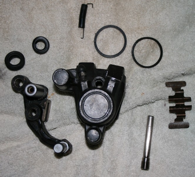

In die Einzelteile zerlegt. Bremskolben fehlt.

Hallo Uwe,
dass ist eine frühe 31K Bremszange.
Peter

hallo, könnte aber auch rd 80 sein ,wegen der feder,oder die 550 v motor (falschtakter )2 zylinder aus den achtzigern..driver#27

31k, die erste Version. Hatte ich doch auch schon vermutet bei unserem Gespräch. Laut google Fotos sieht der RD 80 Sattel echt genauso aus.

RD80MX hat den gleichen Bremssattel dran wie die 4L1. Hab deren Gabel und Räder in meinem Simson Moped drin und brauchte Ersatz für einen festgegammelten Sattel, RD250LC aus der Teilekiste war identisch.
