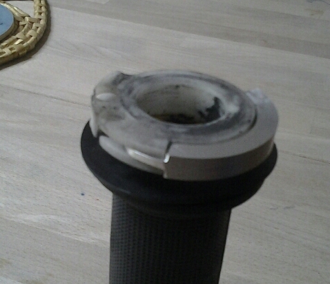

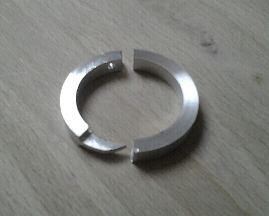

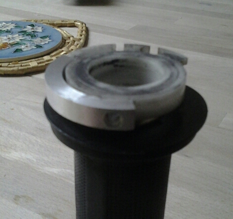

Ich hab einen Aluring mit den Maßen ID - 36,60mm , AD - 42mm , T - 7mm , genommen und halbiert . An das eine Ende des Halbkreises eine Nase gefeilt die genau in die Nut des Gg passt an das andere Ende ein 3er Loch für die Befestigungsschraube gebohrt .
An das Oberteil des Gg-Gehäuse kommt auch eine 3er Schraube als Anschlag (siehe Bild) .
Im Unterteil des Gg-Gehäuse muß mit dem Fräser der originale Anschlag entfernt werden damit der nun größere Durchmesser reinpasst, und ein wenig mehr Platz für den Gaszug muß man auch schaffen.
Der Ring mit Nase und Befestigungsloch
Hier sieht man die kleine Befestigungsschraube, die jetzt als "Leerlaufanschlag" dient . Der Aluring liegt jetzt dort an.

Hattest Du dir den Ring gedreht?
Nödel
Beiträge: 853
Wohnort: Gleich um die Ecke
Beitrag von Nödel »
Nee, den gibt es im Beate... Shop .
