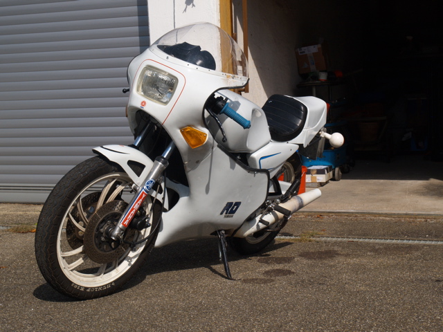

333stick
Beiträge: 12
Registriert: Fr 29. Jul 2011, 10:40
Wohnort: Waiblingen
Beitrag von 333stick »
...und so sieht es jetzt aus - nun kommt die Verkleidung dran...
viele Grüße
Bernd
Boxer Markus
Beiträge: 2182
Wohnort: 67227 Frankenthal
Beitrag von Boxer Markus »
Na also,
Stück für Stück wird die RD schon wieder eine schöne RD, musst nur dran bleiben.
Unbedingt die Auspuffe schwarz machen- mann bekommt Augenkrebs bein hinsehen ;-)
Auf was für Ideen manche kommen ??
Gruß BoxerMarkus
