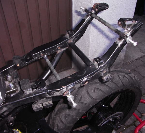

Hier auch nochmal ein Bild was das ungefähr ausdrückt was ich meine. Das ist der (noch nicht ganz fertige) Heckrahmen der TZR. Original Pulver beschichtet. Ein absoluter Sch......
Da wo die braunen Stellen sind, werdet Ihr Rost vermuten. Richtig. Wenn man dort ein wenig kratzt und schleift, kommt man weiter und weiter. Auch dort hin wo eigentlich noch Pulver drauf ist. Unten drunter ist dann Rost.
Ok... ich hätte die Roststellen näher fotografieren müssen, vor allem auch von der anderen Seite. Aber ein klein wenig erkennt man es meine ich.
