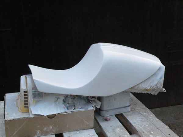

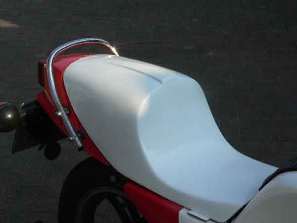

das fertige Modell
das fertige Modell

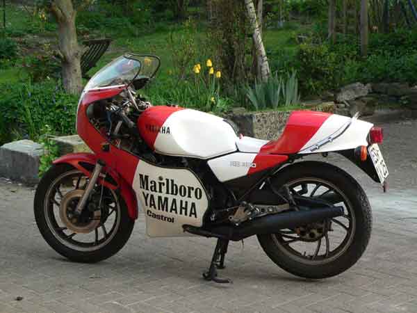

Gelackt!
Gelackt!

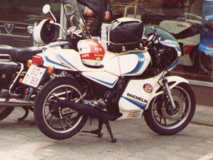

1983
1983

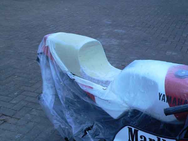

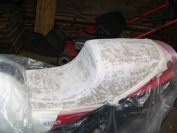

diverse Spachtelschichten
