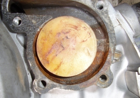

ich habs geschafft, der Motordeckel ist endlich ab! 8)
Es war so wie ihr es gesagt hattet: Das Rohr, welches die Kühlflüssigkeit zu den Zylindern weiterleitet war im Deckel fest. Hat mich ganz schön Nerven gekostet die Aktion, aber nach langem Wackeln am Deckel ging es dann. Die Dichtung sieht sogar auch noch gut aus.
Die Gründe, weshalb ich den Deckel abnehmen muss, waren das milchige Motoröl, das ich abgelassen habe und der Rost bei der Wasserpumpe.

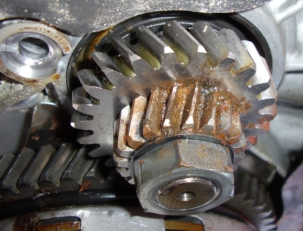

Als ich den Motordeckel dann entfernt hatte, hielt die Freude aber leider nicht lange an. Ich musste feststellen, dass die Zahnräder, die ich jetzt sehen konnte, auch teilweise korrodiert sind. :(
Habt ihr sowas auch schon mal gehabt? Vermutlich muss ich jetzt den ganzen Motor zerlegen und alle Zahnräder und Lager überprüfen oder? :(
Würde mich freuen, wenn ihr mir dabei auch weiterhelfen könnt.
Vielen Dank schon mal für eure Hilfe!
Fabian
Kurvenräuber hat geschrieben:Vermutlich muss ich jetzt den ganzen Motor zerlegen und alle Zahnräder und Lager überprüfen oder? :(
Vermutlich ja! Ich würde das machen. (Ich bin allerdings nicht das Maß der Dinge)
Den Zahnrädern macht das nicht so viel aus wie den Lagern. Die kannst du vermutlich mit WD 40 und einer Messingdrahtbürste wieder hinbekommen. Zeigen sich an den Lagern aber Roststellen solltest du die wechseln. Dann wechselst du am besten gleich alle Simmerringe mit. Natürlich auch den von der Wapu!

hallo fabian,
so wie's aussieht ist die welle der wasserpumpe eingelaufen und der simmering konnte das kühlwasser nicht mehr halten; selbiges ist in's getriebe gelaufen und hat für die deutlich sichtbare korrosion gesorgt; das zahnrad, das so übel aussieht treibt allerdings nur die öl- und wasserpumpe an und ist daher mechanisch nur gering belastet; schlimmer wäre es, wenn das zahnrad darunter vom primärtrieb so aussähe ...
was ich jetzt an deiner stelle machen würde ...
die wasserpumpe muß komplett erneuert werde; unser brummi hat ein paar wunderschöne flügelräder; dazu brauchst du lager und den simmering zum getriebe neu, sowie die wapu-deckeldichtung; das korrodierte zahnrad würde ordentlich mit ner messingbürste sauber machen; daß die übrigen getriebezahnräder ähnlich aussehen glaube ich persönlich nicht; die waren gut konserviert in der öl-wasser-emulsion :roll:
alles wieder zusammenbauen und neues getriebeöl rein (z.b. Motul Transoil) und erstmal fahren und auf geräusche aus dem getriebe achten und den wasserstand im ausgleichsbehälter im auge behalten; nach 250 - 300 km (2 tankfüllungen) getriebeöl wechseln; das abgelassene getriebeöl auf verunreinigungen jeglicher art checken; vor allem feststoffe eisen/stahl (rost) oder aluminium (mit magnet checken); ist die brühe nur trüb (reste des alten getriebeöls) haste glück gehabt; wieder neues öl rein und nach 1000 km ein weiteres mal wechseln; danach die regulären intervalle einhalten;
sind feststoffe drin wirst'e wohl nicht drumrumkommen den block zu öffnen;
cu
muli

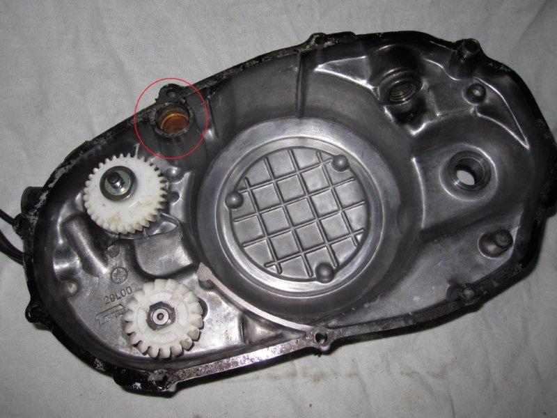

Ich habe die letzten Tage versucht die Flügelwelle aus dem Motordeckel zu entfernen, bis jetzt leider ohne Erfolg. Das Kugellager und die Welle sind festgerostet, da bewegt sich nix. Der Gummihammer konnte da auch nichts machen. Ich werde das ganz weiter mit Rostlöser bearbeiten, irgendwann muss sich das ja mal lösen. :wink:
Ich habe allerdings auch noch einen anderen Deckel inkl. Wasserpumpe zu liegen, der hat allerdings die Kennung 29L00, wie der auf dem Bild weiter oben. Kann ich den auch anstelle des 4L000 Deckels verbauen oder passt der nicht? Und was ist mit der Wasserpumpe, ist die identisch?
Danke für eure Hilfe!
