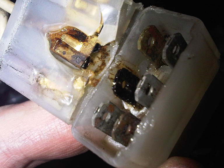

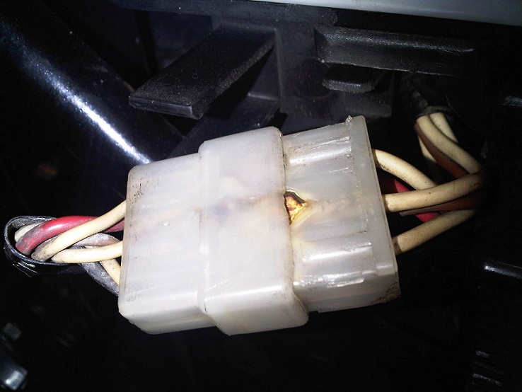

nach euren guten Hinweisen zum pickup habe ich jetzt die Kabelverbindungen ab der LIMA mal untersucht, um eine mögliche Ursache für das schlechte Anspringen der 4L1 zu finden. Ziemlich schnell bin auf eine geschmorte Stecker-Verbindung gestoßen. :shock: Der 6-fach Stecker, der den Gleichrichter/Regler verbindet, ist an dem mittleren weißen Kabel angeschmort; dabei ist nicht nur das Gehäuse durchgekokelt, sondern beide Regler-Steckerhälften haben sich durch die Hitze im Plastik auch den nötigen Freiraum geschaffen und stehen jetzt schräg. :shock:

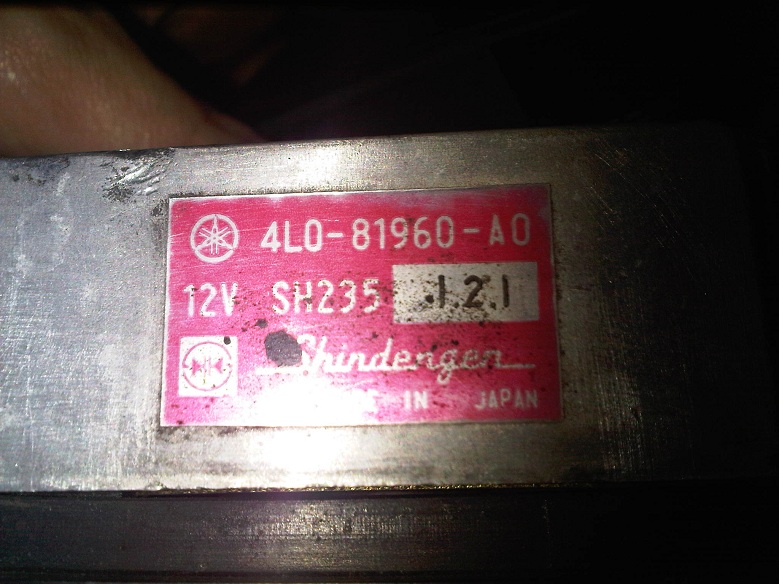

Ich hoffe, die Fotos geben euch einen guten Eindruck von dem Schlamassel. Zur Sicherheit habe ich noch ein Foto vom Typenschild des Reglers gemacht, der müsste der Originale sein, oder?

Regler mit Typenschild, das ist doch der Originale, oder?
das sieht übel aus... , der schwarze Stecker "Männchen" ist der angekokelte (die Feuchtigkeit ist WD40, war nötig um die Stecker zu trennen)
von außen lässt sich das Elend schon ahnen...

normalerweise deutet ein verbrannter Stecker auf einen schlechten Kontakt hin. Denn da wo der Wiederstand am grösten ist fällt auch die meiste Spannung ab. Leistung ist Spannung mal Strom. Das heißt im Falle einer Reihenschaltung das der Strom überall gleich ist und der größte Spannungsabfall am wackeligen Stecker ist. Somit wird es am Stecker am wärmsten. Siehe Bild. Genug geschwafelt. Ich würde den verbrannten Kontakt mit einem Kabelchuh neu verbinden und das wars dann. Deine Saison kann beginnen.

ich sehe das genau so wie "Bernhard", allerdings würde ich
einen neuen Stecker und eine neue Buchse einbauen, dies muss
aber nicht zwingend die original Yamaha-Steckverbindung sein,
da gibt es z.B. bei der "Tante L." einen Satz Japan-Steckverbinder,
die tun es auch. :wink:

danke für die Hinweise! Eure Erklärung macht Sinn. Ich habe eben mal die Steckverbindung zwischen der Durchgeschmorten und der Lima untersucht (die sitzt in der Steckerleiste auf dem Kotflügel hinten). Dieser Stecker war absolut sauber, also kann die Lima nicht kaputt sein. Somit kann die Hitze nur durch eine schlechte Steckverbindung selbst gekommen sein, da liegt ihr richtig. Das hört sich nach einer preiswerten Reparatur an :) , ich habe schon das Schlimmste befürchtet.

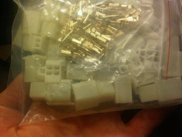

da war ich doch heute direkt bei Tante L und habe mir das Set Japan Stecker gekauft. Ich habe jedoch meine Zweifel, ob die Dinger von der Größe her ausreichend sind (siehe Fotos). Die jetzigen Flachstecker sind schon deutlich größer. Auf der anderen Seite sind die Stecker an der Verbindungsleiste am Kotflügel nicht größer, haben dafür aber eine runde Form.
Kleiner Stecker = Widerstand = Hitze = kaputt? :(
Was sagen die Experten? Einbauen? :?:

Es gibt diese Stecker auch grösser wie Du sie brauchst. Eben mit den 6.3mm Flachsteckern. Ob Louis die hat weiss ich leider nicht.
Nimm doch einfach einzelne Pressteckverbinder, funktioniert genauso gut auch wenn kein Steckergehäuse da ist.
Ausserdem brauchst Du entweder eine passende Presszange oder du verlötest die einzeln. Einfach nur mit ner Kombizange zusammenfalten taugt nicht und ist Pfusch, dann lieber mit den Zähnen abisolieren und verzwirbeln....

Diese Japanstecker habe ich auch,die sind mir erheblich zu dünne.

Die abgebildeten 2,8er Stecker taugen für diese Verbindung nix.
