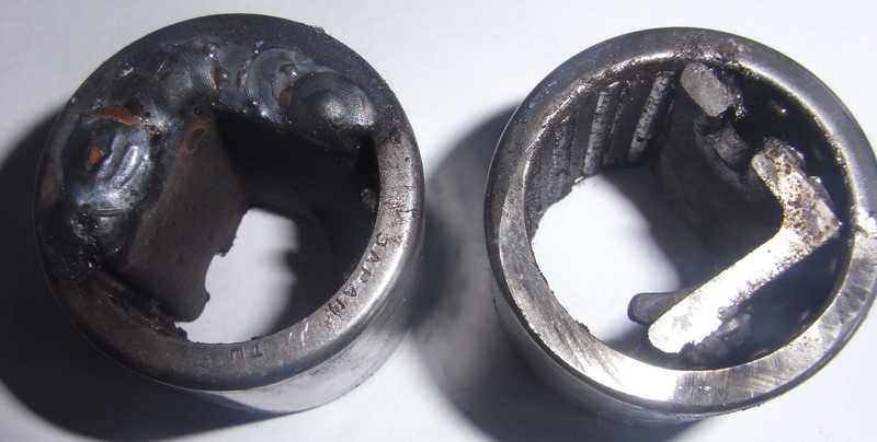

Hier mal 3 wunderschöne Beispiele der Schwingenlager, die sich vom Zustand fast auf das komplette Mopped übertragen lassen.

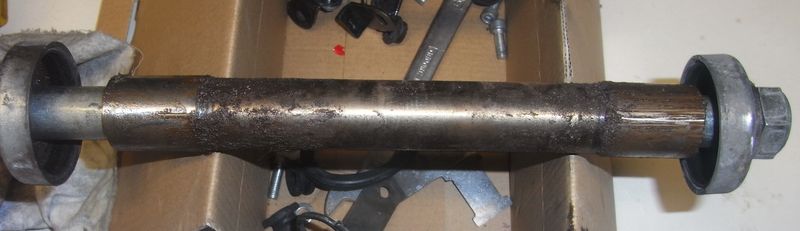

Ich muss mal noch ein Bild von der Schwingenachse machen. Habe sie extra noch nicht sauber gemacht um noch ein Bild zu knipsen. Man muss das gesehen haben. Ich kann mir gar nicht vorstellen wie soviel Dreck hinter die Lager kommen kann.

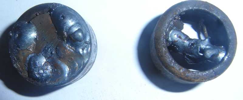

Hier die Achse von der Umlenkung unten. Ob ich die noch bei Ebay verkaufen kann ? ;-)
Die waren nur unter zuhilfenahme des Schweißgerätes rauszubekommen. Alles andere hat nicht funktioniert.
Hier die Schwingenlager. Geht noch im Vergleich zu den kleinen Lagern. Haben wir gleich mit dem Schweißgerät rausgeholt. Das Bild von der zugehörigen Achse mache ich später rein.
TZR_Schwingenlager _groß(7).jpg (55.81 KiB) 1227 mal betrachtet

Ach komm Anderl, so schlecht sehen die Schweißstellen doch gar nicht aus,
ich habe schon schlimmeres "Gebabbe" gesehen.... :lol:

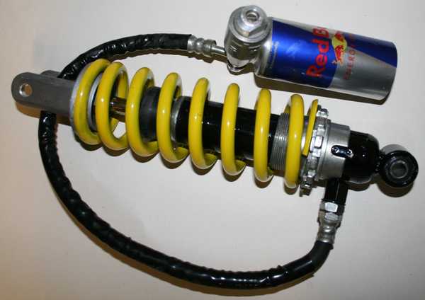

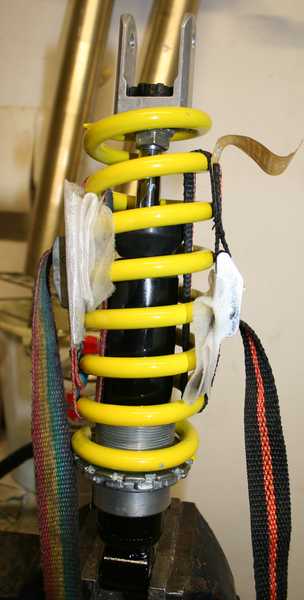

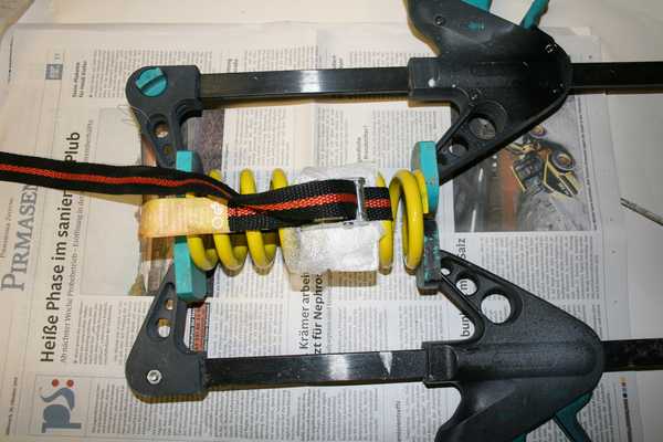

Das mit der Zwinge zum zusammenbauen des Federbeins war ein guter Tip. Ich hätte an die 2 riesigen, super zu bedienenden Zwingen gar nicht gedacht. Das mit den Zurrbändern ging nicht so wirklich gut, weil die Dinger sich nicht gescheit spannen ließen und beim loslassen der Zwingen sich zu weit aufdehnten. Wenn man alledings gute Spanngurte hat, passiert das sicherlich nicht. Bei diesen Billigdingern (die für meine Zwecke üblich ausreichen) ist das eben eher suboptimal. Egal. Es hat gerade so beim zweiten Versuch funktioniert. Mit dem Schraubenzieher nochmal ein bisschen nachgeholfen. Voila ! War eine Sache von 20 Minuten ohne Angst um die Finger oder um vor einer umherspringenden Feder gehabt zu haben.
Ansonsten sieht man an dem Federbein ja, daß ich jetzt einen Sponsor habe. Nur muss ich was falsch gemacht haben, denn Sponsoren zahlen doch normal die Teile in neu... oder ? ;-)
Die Farbe des Federbeins ist natürlich nur ein Blender. .... optisches Tuning... ;-)

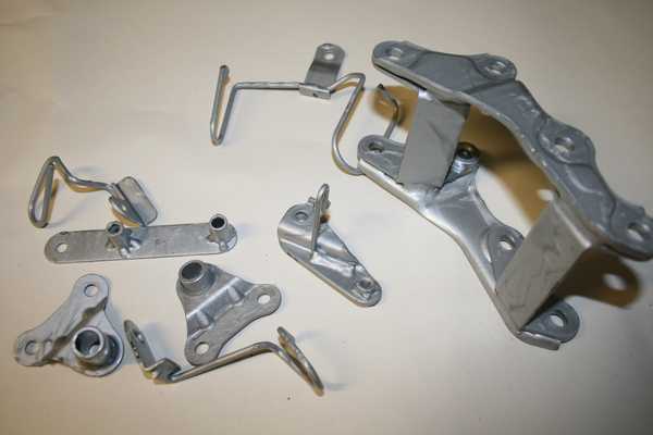

Ansonsten noch ein paar Anbauteile vom Rahmen. Der Federbeinhalter war ursprünglich gelackt und nicht mehr so schön. Bekam die Phosphorsäurekur. Nur dass ich da den Fehler gemacht habe und den schwarzen Überzug nach dem Phoshporsäurebad abgewaschen zu haben. Somit gabs wieder einen Hauch Rost. Ebenso bei den anderen Teilen auf dem Bild. Da ich noch eine Dose Rostschutzlack hatte (ähnlich wie Hammerite und so`n Zeug) wurden die Teile einfach darin gebadet. Ich hätte den Lack und/oder die Teile nur wärmer machen sollen, dann wäre der überschüssige Lack besser abgetropft.

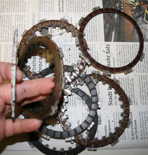

- die Kupplung die in dem Ding drin war. 4 Scheiben bekommt man gar nicht mehr auseinander, der Rest ist auch stark korrodiert.

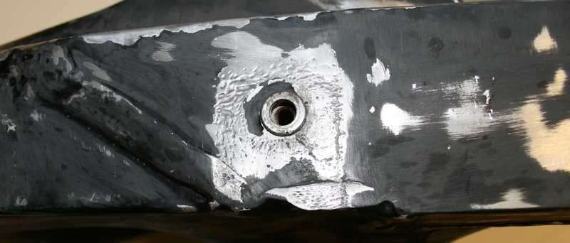

- die Schwinge. Das Gewinde ist vom Kettenschleifschutz. Darunter saß Schmodder en masse. Und die Furchen ist wohl alles Korrosion. Oben drauf ist das auch nochmal im Bereich des Kettenschutzes.
RGV_Federbein_aufgehübscht (1).jpg (33.76 KiB) 1125 mal betrachtet
RGV_Federbein_aufgehübscht (2).jpg (40.82 KiB) 1125 mal betrachtet
Das war der erste Spannversuch. Wie zu sehen, ist die Feder wieder zu weit aufgegangen. Beim zweiten Versuche hatte es dann ausreichend funktioniert.

hier das Bild von der "vernarbten" Schwinge.

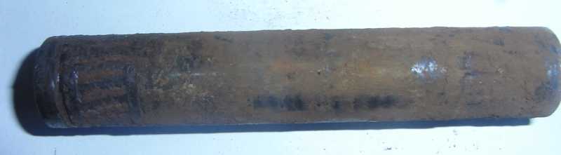

Wieder etwas weiter. Erst mal noch das besagte Bild der Schwingenachse. Ich hatte noch nie so einen Dreck hinter irgendwelchen Schwingenlagern gesehen.

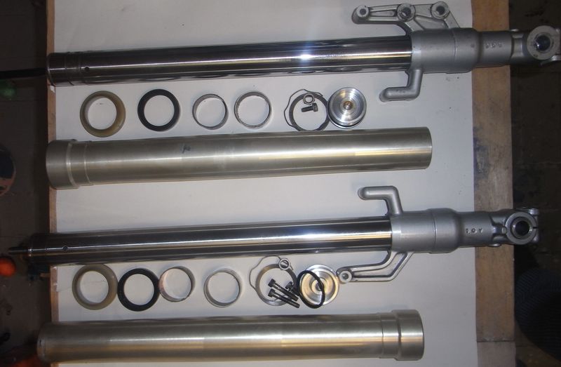

Die Gabel ist zerlegt. Ich hätte das filmen sollen. Bei der einen Seite (die ohne Feder), kam der Bremsenreiniger überhaupt nicht unten aus dem Gewinde raus wenn ich ihn oben reinsprühte. Unten reinsprühen, oben reinsprühen... schüttel schüttel... auf einmal gings los. Ganz langsam quälte sich eine Wurst mit Schmodder aus der Gabel raus. Sah aus wie wenn man mit dem Hund Gassi geht ;-) Irgendwann konnte ich dann mit dem richtigen Spülen anfangen. Das ding ist aber so verdreckt, daß ich da nochmal mit dem Hochdruckreiniger dran gehe. Dann wird etwas poliert usw.
Die andere Seite mit der Feder... Weis jemand ob man die Feder rausbekommt oder ob die überhaupt rausgeht ? Da sind zwar zwei Löcher oben drauf um einen Schlüssel, wie bei einer Flex, anzusetzen, aber bevor ich da rumdrehe. Wäre sicherlich nicht schlecht dort hinten dran auch besser sauber machen zu können.

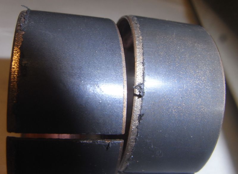

Die Gleitringe meine ich sehen noch ganz gut aus. Auf dem Bild die zwei äußeren. Die inneren sind vom Zustand noch etwas besser. Ich meine die kann mann nochmal nehmen, oder ?

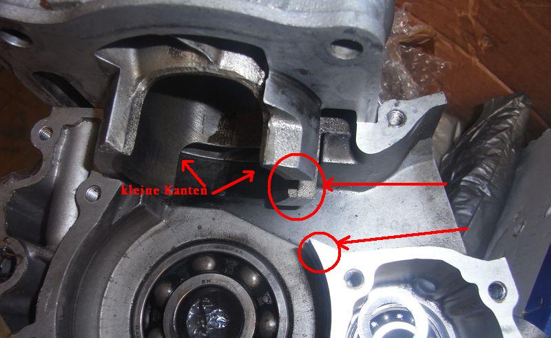

Und dann der Motor. Zylinder zu Gehäuse passt schon ganz gut. Ein paar Kanten, die hier wirklich eher nach Produktionsungenauigkeit (Vernachlässigbar ?) ausschauen, die kommen noch weg. Aber dann schaut Euch mal den Einlass an. Frau Suhrbier meint das muss nicht so sein. Unten am Kurbelraum diese Kante und diese Wand von Zylinder. Da ja bald schon wieder Weihnachten ist, werde ich das mal wie in dem Weihnachtslied machen "macht Hoch die Tür, die Tor macht weit"...

Die Form des Werkzeugs hast ganz richtig erkannt, kannst entweder aus einem Stück Rundmaterial+2Passtifte selber machen oder zu einer Motorradwerkstat die werden so ein Teil haben.
Darunter sitzt dann, nur minimal vorgespannt, die etwas schwächliche Feder.
Beim ab und wieder einschrauben aufpassen, das sind Feingewinde in weichem Alu und entsprechend anfällig.
Die Gleitbuchsen sehen gut aus.
Am Motor die Kanten runden kannst machen, nur Leistung wird da keine versteckt sein. An der eingekreisten unteren Kante würd ich, ausser entschärfen so das man sich nicht schneidet, nichts machen.
Auf dem Bild der Schwingenachse ist schwer was zu sehen, mal sauber putzen die muss nicht kaputt sein.

Hallo Florian,
danke für die Info. Die Schwingenachse ist schon noch ok. Wollte nur mal zeigen, was da fürn Dreck in der Schwinge schon drin war. Man sieht ja, daß der auf dem etwas kleineren Durchmesser sitzt und deshalb sich so "gut erhalten" hat rausziehen lassen.
Dann werde ich mir mal die Federseite vornehmen.
