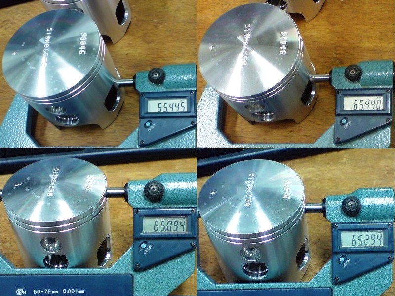

Ich habe mal etwas gemessen und etwas Foto gemacht! :)
Guckst du:
Oben: Kolben sind 0,005 mm unterschiedlich!
Unten links: Maß in der Ringzone
Unten rechts: Maß unterhalb der Ringzone
Halo!
Sind das nicht Schmiedekolben?
Sollen die auf 65,5 gebohrt werden?
Ich dachte da ist mehr Luft (bzw. sollte mehr sein).
Ich würd mich das nicht trauen.
Neee, bei Schmiedekolben solltest Du schon 7/100 - 8/100 Spiel einkalkulieren. Lieber etwas klappern lassen, bevor die klemmen.

Zylinder sollte man nicht einfach mal ohne Kolben aufbohren lassen. Also immer die Kolben mit zum Instandsetzer. Der sollte die Kolben vermessen und dann danach die Zylinder bohren.
zu 2-Takt-Sigi:
Wie ich gehört habe, sollen die Wisecos aus neuester Produktion mit normalem Spiel eingebaut werden. Früher mußte man Schmiedekolben, wie du richtig erwähnst, mit mehr Spiel als gegossene Kolben eingebaut werden.
Das höre ich wirklich das erste mal. Uwe, hast Du da ne Quelle wo nan das nachlesen kann?
Ja, du hast recht! Das sind geschmiedete Kolben. Und nicht jeder kommt damit klar. Ich fahre seid eh und je diese Kolben in verschiedenen Motoren. Ich habe da auch so meine Erfahrungen mit gemacht.
Mittlerweile bevorzuge ich folgende Methode. Bei Bohrung 65,5mm(meine Größe) werde ich ein Kolbenspiel von 0,065mm wählen. Dann die Kolben behutsam einfahren. Zwischendurch bei 100km(wenig Drehzahl), 500km(mehr Drehzahl) und 1000km(auch mal volle Drehzahl) die Zylinder demontieren und am Tragbild behutsam mit einem Abziehstein ein wenig beiziehen.(mit Gefühl) So wird erreicht, dass du ein nahezu perfektes Tragbild hast. Die Kolben werden es dir danken und lange halten auch bei Höchstdrehzahlen, die ich ja anstrebe. :)
Ist eine aufwändige, aber eine sichere Methode.

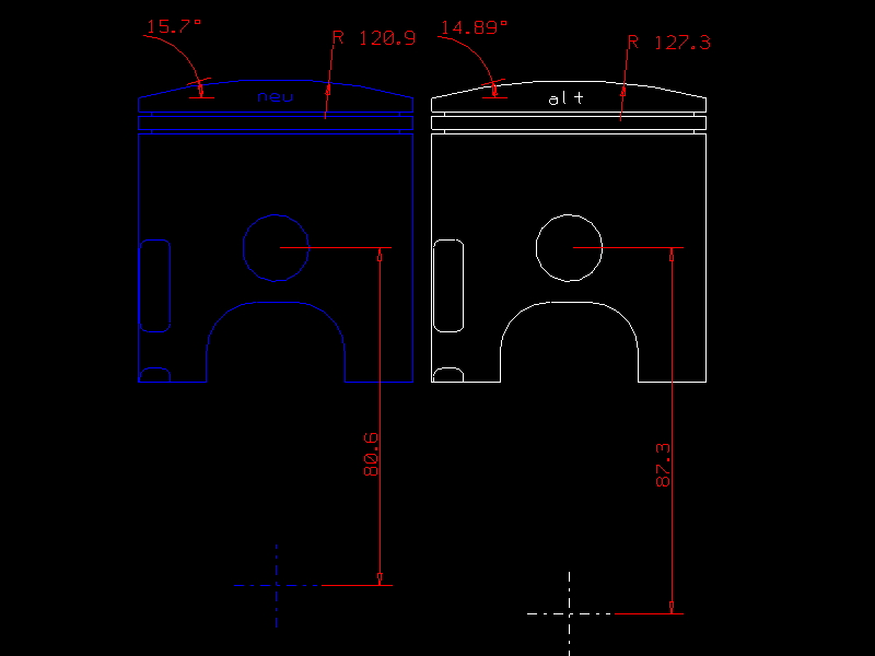

@Stresa: Was du schreibst ist gut möglich. Die neuen Kolben unterscheiden sich in mehreren Details von den alten. Nicht nur die Kennzeichnung ist eine andere. Auch Maßlich stelle ich hier Unterschiede fest! Leider bin ich nicht in der Lage das Material auf Unterschiede zu testen. Schade!
Habe mal ein Vergleich gemacht:
Kolben Vergleich.jpg (89.11 KiB) 1017 mal betrachtet
