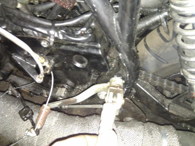

ich habe mal eine Frage zur Stabiltiät, sollte es zu Problemen kommen wenn ich an der Stelle ein Loch Bohre um die Fußrasten zu montieren?
Danke
GP350YPVS
Beiträge: 174
Registriert: Mi 13. Jul 2011, 06:48
Wohnort: Landsberg / L.
Beitrag von GP350YPVS »
Den Schwingenbolzen kannst du nicht durch einen längeren ersetzen und dort die Rasten befestigen?
Alternativ würde ich mir eher eine Langmutter in der Höhe anschweißen lassen anstatt ein Loch zu bohren....
