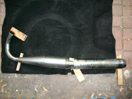

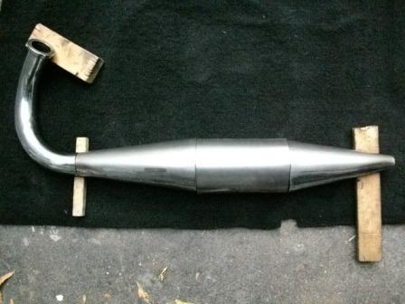

Bin gerade dabei mir für meine 1A2 mit 350iger Zylinder einen Sportauspuff zu bauen.
Die Maße dafür ergaben sich aus einer mehr schlechten als rechten Anleitung aus den wilden Siebzigern und durch das durchlesen einiger Buchpassagen. Hoffe das auf den Fotos die ich mitsenden meine Frage zu erkennen ist.
Die Anlage muß noch zusammmengeschweißt werden. sie besteht aus einem orginalen Krümmer der 1A2 ( da er im Vergleich zu dem 350igr leicht konisch zuläuft), der auf 370mm gekürzt wurde und aus einem orginalen auf 430mm abgesägtem Endauspuffrohr, der mit der Bezeichnung 1AO beginnt... also auch ohne Yamaha davor.

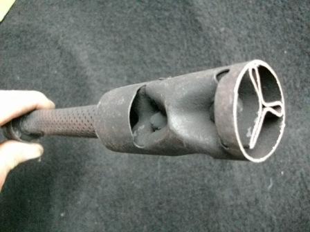

Weiß jemand von welcher Maschine die Endtöpfe mit dieser Bezeichnung stammen?
Die restlichen drei Teile habe ich mit einem Kumpel angefertigt. Der Endkonus wird im orginalen Endrohr verschweißt. Der Schalldämpfer ist auf 260mm gekürzt. Zwischen Endkonus und Schalldämpfer ibesteht eine Lücke von ca. 5-7mm. Die Gesamltäge ohne Krümmer beträgt 820mm.

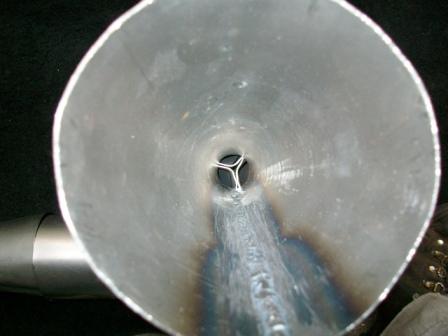

Nun zur 2. Frage. Stört es nicht wenn am Ende vom Endkonus dieses Dreieck vom Schalldämpfer da im Weg ist ( siehe Foto... soll nach dieser Anleitung wohl so sein). Oder geht es dabei nur um die Lautstärke, die ohnehin zunehmen dürfte, da die ersten beiden Prallbleche entfernt wurden um dem Endkonus Platz zu schaffen. Das Teil im Schalldämpfer könnte man rausnehmen, aber dann kann man durch den Schalldämpfer durchschauen und außer einem Prallblech und der Dämpferwolle ist denn garnichts mehr.
Die letztze Frage bezieht sich auf den Platz, den ich schaffen muß, damit die Anlage an die Maschine passt. Hier und da müsste ich wohl " Beulen" in den Auspuff drücken ( Fußrasten, Schalt-und Bremshebel). Ergibt das einen großen Nachteil bei der Verwirbelung? Von außen gesehen haben andere Anlagen auch Ausbeulungen.
Ich weiß, mehrere kleine Konen wären besser gewesen, aber auch so ist es schon eine Menge Arbeit mit den Möglichkeiten, die ich habe. Hoffe das am Ende etwas dabei herauskommt und wenn nicht auf jeden Fall habe ich neue Erfahrungen gemacht und besser als der Orginale müßte mein Experiment doch laufen.

Bitte nicht falsch verstehen, ich würde den Entwurf nochmals überdenken

hat der Auslaß des Gegenkonus denselben Durchmesser wie die Pfeiffe? Wenn die Pfeiffe größer ist, dann ist es wurscht. Am besten ist es, wenn der Gegenkonus in ein glattes Rohr ausläuft. Du kannst Das Rohr stark perforieren und mit Steinwolle umwickeln. Dann hast Du eine Dämpfungswirkung. Bitte gib mir noch mal die Längen von Krümmer-Angang bis Gegenkonus-Anfang und Gegenkonus-Ende durch. So kann ich mal schätzen, welche Resonanzdrehzahl du bekommst.

Die Länge der Anlage: Krümmer=370mm, erster Konus=260mm, Mittelkegel=160mm, Endkonus=200mm. Ja, das Schalldämpferrohr ist größer und 260mm lang.
Nur ein perforiertesRohr wäre wohl besser, aber ich muß auch auf die Lautstärke achten und will nicht an jeder Ecke angehalten werden.... deshalb auch das abgesägte orginale Endrohr mit der Seriennummer. Der Durchmesser des Mittelteil beträgt 98mm. Ach so und zwischen Schalldämpfer und Endkonus ist noch eine Lücke von ca. 7mm, weil die sonst aneinander vibrieren würden.

also wenn ich richtig rechne, dann ist Dein Auspuff bei einer angenommen Schallgeschwindigkeit von 485 m/s auf 6900-8500 U/min ausgelegt. Klingt soweit o.k. Aber mit der kurzen Pfeiffe wird das Ding ziemlich laut. Die Lücke zum Schalldämpfer kannst Du lassen.

Warum und weswegen legst du "nur" 485 m/s zu Grunde, der Auspuff wird dadurch recht kurz geraten.fraenki-dresden hat geschrieben:Hallo Max,
