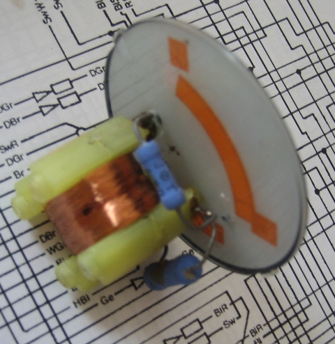

Temp.-Anzeige
ich habe mir heute mal die Mühe gemacht und das Teil geöffnet.
Von Dämpfer mit Öl ist da leider nichts zu sehen.
Ich meine, da ist ein leichter Widerstand zu spüren. Ist aber echt minimal.
Merke ich nur, wenn ich die Anzeige kopfüber halte. So das die Anziehungskraft den Zeiger nach unten ziehen müsste. wenn ich dann leicht den Zeige bewege, geht der entgegen der Schwerkraft wieder auf Anschlag.
Es ist eine Spule, die kreuzweise gewickelt ist. Mit 3 Anschlüssen dran.
Ich denke aber, das sich der Aufwand nicht lohnt. Wenn jemand einen passenden Ersatz liegen hätte.
Holli hat geschrieben, das er sowas haufenweise rumliegen hat....
- anzeige 003.jpg (118.82 KiB) 1069 mal betrachtet
