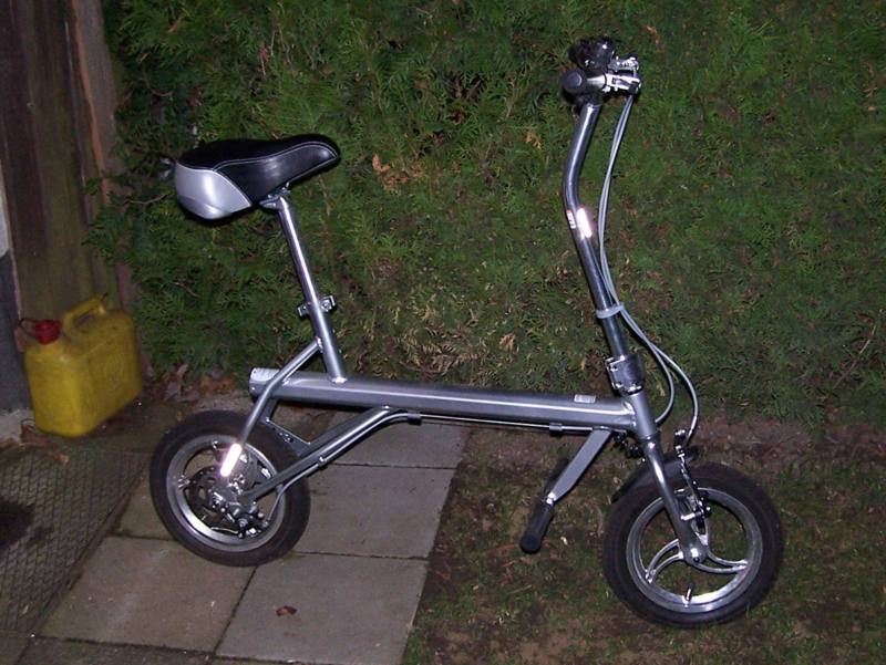

Da der ganze Käse in ein E-Bike gehört, dessen Hersteller unbekannt ist (event. China) und ich das Teil heute geschenkt bekommen habe (ohne Ladegerät aber dafür mit defekten AccuPack) :roll: möchte ich das Bike wieder zum Laufen bringen. Zukünftig aber nicht mehr mit LiO-Accus.
Wie bekomme ich heraus, welche Werte der neue Accu haben sollte?

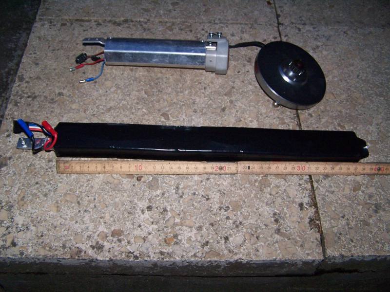

Bilder hab ich gemacht (siehe unten). Sind aber nicht so gut weils draußen schon dunkel ist 8)
Der 37cm lange Riegel besteht aus 5 einzelnen Blöcken. Soviel kann man durch den Schrumpfschlauch sehen.

Nur den Schrumpfschlauch aufschnippeln reicht, dann werden, vermute ich mal, 5 x 2 Zellen zum Vorschein kommen die per Lötfahnen in Reihe geschaltet sind, evtl. noch Balancer Schaltungen dazwischen.
Vermeiden solltest Du einen Kurzschluss und die Zellenhülle nicht durchstossen / deformieren.

aber wenn die Zellen eingeschrumpft sind, ist es so einfach wie Zweitaktfahrer sagte,
einfach mal aufschnippeln (vorsichtig bei ev. elektr. Schaltungen)
Die zum Vorschein gekommenen LIO-Zellen haben bestimmt einen Aufdruck,
da sollte z.B. Hersteller, Kapazität und Nennspannung drauf stehen, ggf. kannst
du auch noch die Zellengröße messen und dann nach den Angaben googlen.
Aber da du ja sowieso einen anderen Akku verwenden möchtest, interessiert
dich dann nur die Spannung und die Kapazität. Unbedingt solltest du auch wissen
ob eventuell mehrere Zellen zur Leistungssteigerung parallel geschaltet wurden (gleiche Spannung doppelter Strom).
Am Besten du schneidest das Ding mal auf und machst noch mal ein Bild vom Innenleben.

Wenn ich mir das Foto so anschaue, könnte der eine Stecker auch ein Balanceranschluss sein. Dann könnte es ich um einen 3sXp handeln (wenn es sich um einen 4poligen Stecker handelt. Kann man auf dem Bild nicht richtig deuten ob er zweireihig ist). Normalerweise einmal GND und dann jeweils 1 Anschluss pro serielle Zelle.
Aber Schrumpfschlauch aufschneiden ist die sicherste Lösung zum zählen.

Nach stundenlanger I-Netsuche bin ich mir jetzt auch sicher, dass es sich um ein windiges Chinateil handelt. Ich habe zwar nicht genau dieses Bike gefunden, aber ein baugleiches mit zusätzlichen Pedalen. Das wäre mir um einiges lieber, dann könnte ich wenigstens unproblematischer auf der Strasse fahren....
Schaun wir mal, was wir damit machen. Die Familie ist auf jeden Fall total begeistert von dem Teil und alle wollen damit fahren :mrgreen:
