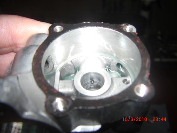

Hallo zusammen,
habe folgendes Porblem: Hatte an meiner 85er 31K den rechten Motorseitendeckel zerlegt samt Wasserpumpe und Ölpumpe wegen Wasserpumpenschaden. Ölpumpe habe ich nur gereinigt. Habe sie nach dem Zusammenbau etwas mit Gemisch laufen lassen und entlüftet. Am unteren Anschluss (Leitung zum rechten Vergaser) förderte sie sauber, die Blasen sind langsam Richtung Vergaser gewandert, am oberen nicht. Also habe ich wieder zerlegt, Feder und Kugel waren drin, Durchfluss zum Nippel war da. Weiß jetzt nicht, an was es liegt, nur in der Gehäusebohrung, wo die 4 radialen Bohrungen weggehen, sind leichte Laufspuren (siehe Bild). Kann es daran liegen? Oder weiß jemand an was es sonst liegen könnte? Vor dem Wasserpumpenschaden bin ich ca 3000km ohne Probleme gefahren, also hat die Ölpumpe wohl gefördert.
Vielen Dank für Eure Hilfe,
Anton Jordan
Hall o!
Zuerst mal das Öl durch die Pumpe laufen lassen kleine Schraube raus u.
paar min laufen lassen,Blasen kommen oft spät.
Dann die Mühle mit Gemisch starten, am Stand rennen lassen u.
den Pumpendrehschieber mit dem Finger auf voll drehen.
Das ist auch zum entlüften u. gleichzeitig siehst oob aus den Schläucherln genug rauskommt--vorher abziehen.
Gruss Sigfi
Dazu noch zwei Fragen:
Hattest du zum Reinigen auch die Winkelstücken abgezogen? Darunter sitzt eine federbelastete Kugel, das muss auch gereinigt werden.
Wenn ja, hast du die Feder etwas auseinander gezogen? Die Federn werden mit der Zeit etwas schlapp, und dann schließt das Kugelventil nicht mehr vollständig.
PS: Die Winkelstücken kannst du mit einer Zange mit vorsichtigem Hin- und Herdrehen herausziehen. Die sind nur aufgesteckt.

@ Sigi: habe ich so gemacht
@ STVOnix: Gereinigt habe ich Winkelstücke und Kugelsitze, die Feder langgezogen nicht, das hole ich noch nach, muss noch auf meine Kupplungsdeckeldichtung warten, dann melde ich mich wieder

der Anschluss am Vergaser muss absolut dicht sein !!!!
War bei mir auch so, bis ich einen kleinen Riss am Schlauch festgestellt habe.
Habe den Schlauch gekützt und neu aufgesteckt , dann wars gut.

Hallo Tschordn,
der Schlauch muss auch an der Pumpe dicht sein.Ist der das nicht,zieht der Motor hier Nebenluft und reisst das Öl gleich komplett mit.Das sieht dann so aus,als ob die Pumpe nicht fördert.Macht sie aber. ;-)

Hallo an alle,
danke für Eure Hilfe. Es war wohl das Kugelventil, das nicht abgedichtet hat, nachdem ich die Federn langgezogen hatte, hat alles gepasst. Die Schläuche waren bereits neu.
