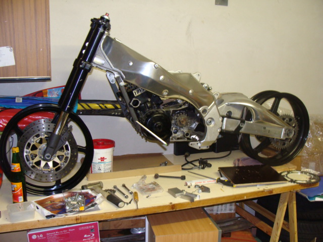

Hallo Gemeinde
Ich hab seit geraumer Zeit vor den RD Motor in einen Aprilia Rs 250 Fahrwek zu stopfen . Und nun geht es endlich mal ein bischen vorwärts, nur bin ich mir noch nicht ganz sicher, in welche Positon ich das Ritzel setzen soll . Es gibt natürlich diverse Umbauten im Netz zu bestaunen aber die genaue Position des Ritzels kann man leider nur schwer erkennen . Eventuell habt ihr ja ein paar Tips für mich, dafür gibts von mir Bilder :roll: .

von meiner Seite er, kein Tips, nur Komplimenten:
super Maschine!!

ich habe in meinem RGV Fahrwerk den Motor so weit wie möglich nach hinten und oben gebaut. Gibt Platz für grossen Kühler (ZZR1100) und Auspuffe. Ausserdem ganz nach links so dass ich ohne Versatzritzel auskomme.

so dicht wie möglich an den Schwingendrehpunkt, damit die Längenänderung über den Federweg nicht zu groß wird. Spielt bei dem relativ kleinen Federweg keine soo große Rolle. Der obere Kettenstrang, steht beim Beschleunigen unter Zug und schlägt ein wenig, muß über den ganzen Federweg ausreichend Freiraum haben. Dafür ist es schlau den Stoßdämpfer ohne Feder zu montieren und alles zu simulieren. Wie Nödel schon schreibt, die Flucht dabei im Auge behalten.
Am Ende gilt es, den besten Kompromiss zu finden. Viel Spaß beim Tüfteln!

schließe mich den Vorrednern an, insbesondere Hontic hats sehr gut erklärt!
Soweit wie möglich hinter und an die Schwinge ran und alles durchprobieren wegen kette.

So hab ich mir das auch gedacht, der Abstand der Ritzelachse zur Schwingendrehachse wird sich im Gegensatz zur RD aber fast vergrößern, von ca. 13cm auf ca. 14cm da der Motor der Schwinge ziemlich nahe kommt . Ich werde aber das Motorgehäuse hinten etwas abfräsen, da ist einiges an Material überschüssig, dann wird es auch leichter :D :lol: :D !
Witzigerweise bekommt ich fast automatisch mehr "anti Squat" als bei der RD da ich nicht zu hoch will mit dem Motor . Was bei der RD echt bischen störend ist wenn man aus engen Ecken rausbescheleunigt .
Bei einer relativ optimalen Ritzelposition handele ich mir aber leider das Problem ein daß ich den Kupplungsdeckel bei eingebautem Motor nicht mehr abbekomme .
An der hinteren Gehäusebefestigung muß ich auch die Stahlhülsen abändern da ich aus Platzmangel anstatt einer langen durchgehenden Schraube zwei kurze verwenden muß .
Ich glaube ich muß da noch die eine oder andere Nacht drüber schlafen bevor ich die Motorhalter an den Rahmen schweiße .

das problem mit dem kupplungsdeckel hatte ich beim tzr umbau auch. konnte ich aber durch abfräsen lösen.

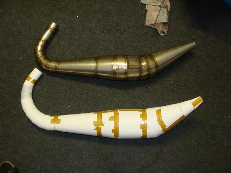

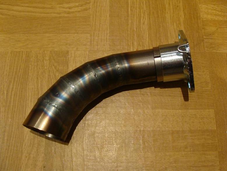

So nachdem sich lange nix getan hat, bin ich doch ein gutes Stück weitergekommen. Die Entscheidung auf die Gabel der zweiten Serie zu gehn und damit die breitere Felge vorne nutzen zu können hat sich wegen kaum angebotener Teile als dezent schwierig erwiesen . Aber jetzt ist so gut wie alles beisammen und so kann ich mich anderen Dingen widmen, wie z.b. dem Auspuff . Die selbst gebaute JL-Anlage passt leider nicht richtig an den RS Rahmen und da sie zum Zerschneiden einfach zu schön geworden ist, muss halt eine Neue her . Den Krümmer wollte ich auch etwas weniger kantig gestalten, etwas mehr Durchmesser und Länge soll sie auch bekommen . Jetzt aber auch mal ein paar Bilda .
Gruß Nödel

Erstaunlich wie schnell man normales Tiefziehblech verarbeiten kann im gegensatz zu V2A
Auspuff RS 350 3.jpg (80.72 KiB) 1309 mal betrachtet

Für meine Fahrkünste hab ich mit dem Auspuff mehr als genügend Bodenfreiheit, trotz des großen Durchmessers . Das hat allerdings etwas mehr Arbeit am Auspuff zur Folge . Der Gegenkonus besteht aus 4 Teilen, damit er sich sanft um die Kette schmiegt . Auf der rechten Seite wird es dann etwas einfacher, unterm Motor berüren sich die Birnen aber fast, und es bleibt echt wenig Platz für die zwei Zugstreben . Ich hab da schon zwei Ideen wie ich die doch noch dranbekomme, dazu müssen aber erst mal die Tröten fertig sein .

Nödel hat geschrieben: Den Krümmer wollte ich auch etwas weniger kantig gestalten, etwas mehr Durchmesser und Länge soll sie auch bekommen .
Bei unseren lagen wir 60 - 80 mm länger als die "normale" JL. Damit landest Du bei gesunden 9500 - 9700 U/min für die max. Leistung.
Die Kanten bekommst Du runder, wenn Du die Nähte nach dem Schweißen auf einer passenden Kugel abklopfst. Macht man normal zur Verringerung der Spannungen, aber als Nebeneffekt sind die Übergänge der Abschnitte weniger kantig.
Für 'ne Rennmaschine würde ich auch lieber Stahl nehmen weil's sich - wie Du ja schon gemerkt hast - fixer verarbeiten lässt. Da kann man bei Sturzschaden gleich neu bauen ;-)
Ich hab jetzt meine Renn-Anlage wg. der hübschen Optik mit hitzefestem Klarlack behandelt; mal sehen wie das hält.
