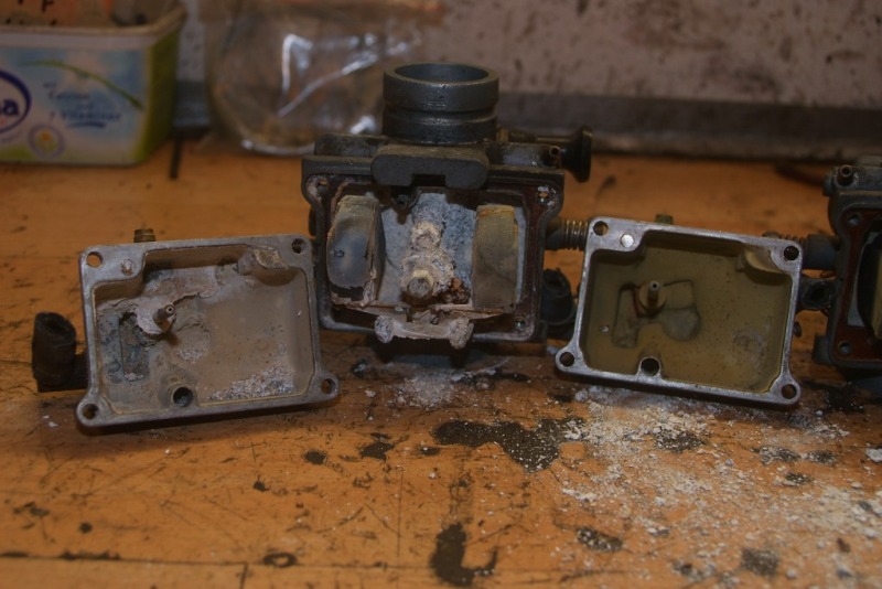

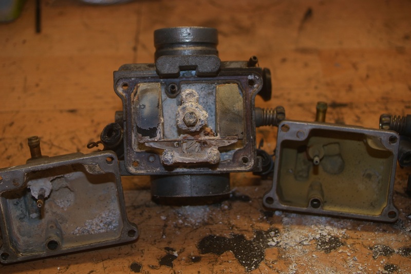

Habe heute mal versucht, total vergammelte Gaser einer Reinigung zu unterziehen.

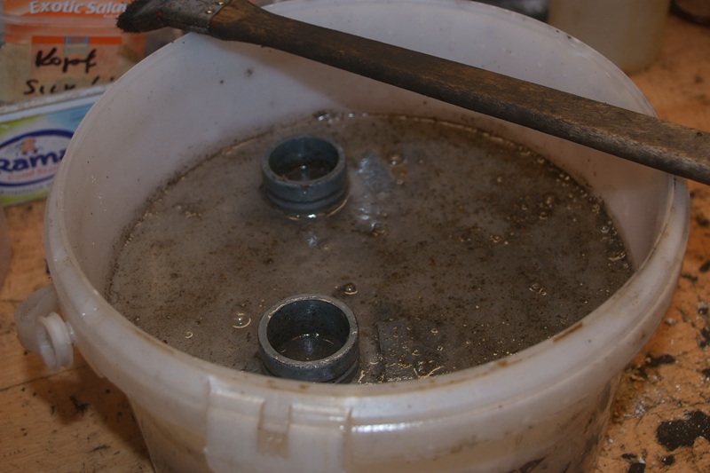

Säurebad:
0,5lt. 30%ige Salzsäure in 1,5lt Wasser.
Vorher
Vorher
säure 1.JPG (104.91 KiB) 2110 mal betrachtet
Vorher
Vorher
Bad
Nochmal
Das Bad perlt schön
Das Bad perlt schön
säure 2.JPG (104.95 KiB) 2109 mal betrachtet

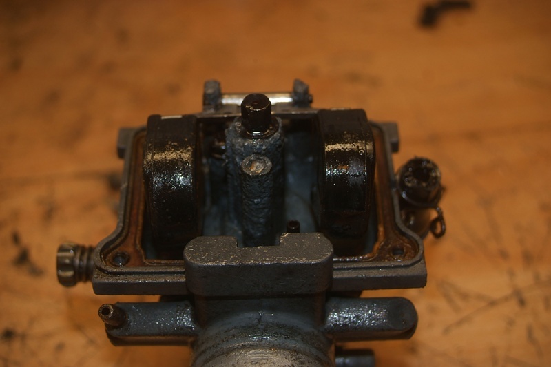

Baddauer 15-60min ca.
Bei bis zu 60min wird das Alu? noch nicht angegriffen.
Nach 15min
Nach 15min
säure 4.JPG (97.51 KiB) 2108 mal betrachtet
Sehen aber nicht wirklich gerettet aus, oder?

war das ein test um zu sehen, was von den dingern noch übrig bleibt oder ob mit denen jemals wieder ne RD betrieben werden kann ? :D
mein lieber herr gesangsverein sehen die vergaser erledigt aus ...
meines erachtens schrott - schade :(

Salzsäure ist definitiv zu agressiv.
Gaser werden dunkelgrau u. rauh.
