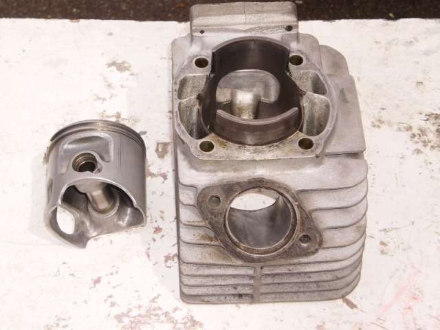

Hallo !
habe da ein ppr 4LO- Zylis die so bearbeitet wurden, weiß nicht ob das besser/schlechter ist als wenn man die Nase ganz bis hinten wegnimmt wie ich und andere hier) es immer tun.
- Seht selbst
- Strömer.JPG (100.73 KiB) 787 mal betrachtet

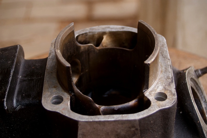

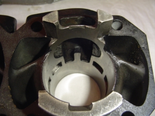

Hallo Sigi,
man kann den Absatz weg machen, wenn genügend Material, zur Kolbenführung übrig bleibt. Oft werden TZ Zylinder als Vergleich heran gezogen, bei denen muss der kleine Absatz stehen bleiben, weil der Einlass so groß ist, dass sonst der Kolben dort keine vernünftige Führung mehr hat.
Schaut euch die beiden Bilder an, an denen könnt ihr es genau erkennen.
Ihr könnt auch die Zylinderbüchse, den Ausparungen des Gehäuseoberteils anpassen, damit gewinnt man an Breite und verbressert auch so den Durchfluss.
Ihr solltet versuchen, die Überströmer am Zylinderfuß zu erweitern, denn bei der TZ bleiben nur 2mm Material stehen, das reicht für die Fußdichtung.
Auf den Bild mit den luftgekühlten Zylinder könnt ihr die Erweiterung gut sehen, denn es bringt nichts, wenn der Gasstrom durch ein Scheunentor geleitet und dann durch einen Schleichgang zur Ausstromkanal geführt wird.
Gruss vom Ammersee
Hubert
Gruss vom Ammersee
Hubert

Man sieht es leider nicht so gut,aber bis auf kleinere Rundungen ist da alles weg. Der Kolben wurde da aber auch etwas bearbeitet,so steht da schon viel weniger im Weg.
Im Gegensatz zu original ein Quantensrpung,habe mir eben noch nen originalen Zylinder angeschaut, da bekomme ich Kopfschütteln.
Bei den YPSE-Zylinder legt sich der Kolben meiner Meinung nach eh nicht da an .Der hat ja auch einen mittleren Steg im Zylinder.
Das ist auch die Stelle,wo der Zylinder oft "ausgewaschen" ist,der Kolben klappert (obwol er nachgemessen eigentlich passen müsste
Der Schlögel-Zylinder ist ja für den Kolben ein Alptraum
. Der Einlass schreit nach Barmherzlichkeit
