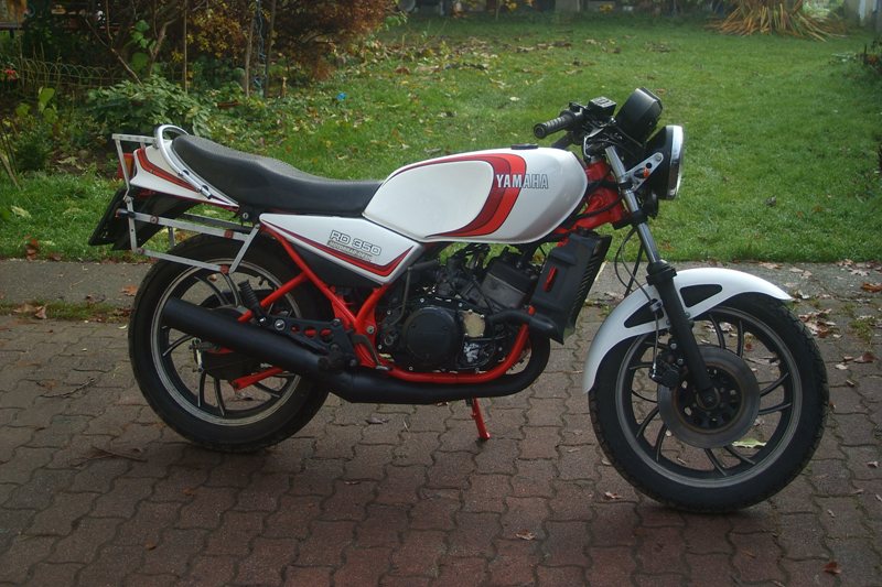

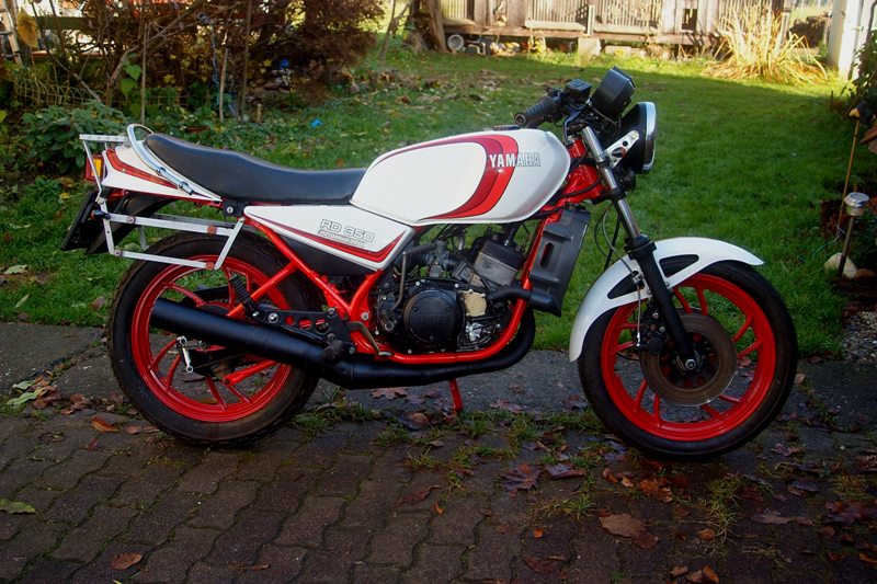

Ein Bildchen..
Was die Felgen ausmachen
- Heut um 10 Uhr
- 4lo sw.JPG (105.91 KiB) 1408 mal betrachtet

hallo siggi,
bist du briefträger und fährst mit der ElSi die post aus ???
also dein gepäckträger ist schon sehr ... sagen wir mal "gewöhnungsbedürftig" ...
um das bild des rot lackierten fahrwerks komplett zu machen, würde ich noch die hintere trommelbremse rot lackieren und den "stern" in den bremsscheiben ...
cu
muli
ps : den öl-/wasserpumpendeckel verloren ?
