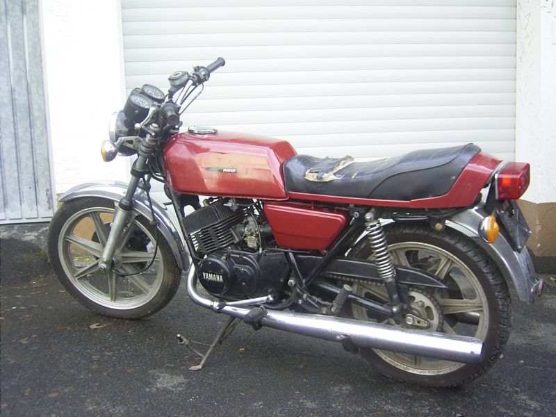

Da, ich Anfang des Jahres eine zweite 1A2 sehr günstig erstehen konnte habe ich begonnen, diese zum Cafe Racer umzubauen.
So hab ich sie bekommen...
- rimg0154_klein_127.jpg (88.84 KiB) 2370 mal betrachtet

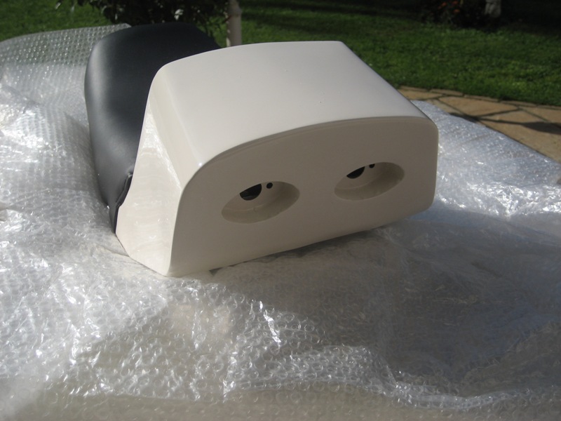

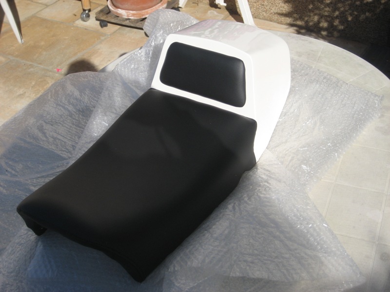

Umgebaute Originalsitzbank.
Heute vom Sattler geholt.
- IMG_7316klein.jpg (144.32 KiB) 2367 mal betrachtet
Yamaha RD 250 1A2 Bj.1976
Yamaha YZF R6 Bj.2000
Rabeneick SM 125 Bj.1950
www.kiefer-classic-racing.de
Die Rückleuchten werden noch eingebaut
- IMG_7319klein.jpg (113.35 KiB) 2366 mal betrachtet

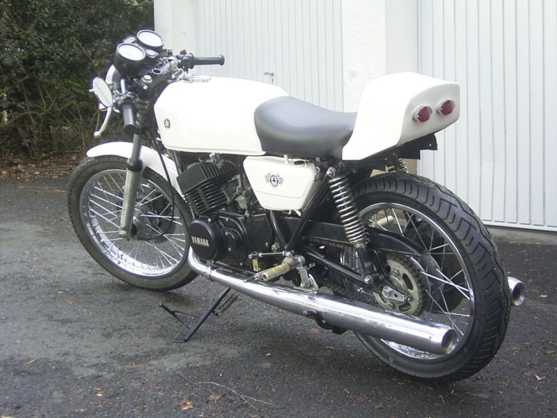

Noch eins......
- IMG_7318klein.jpg (109.34 KiB) 2364 mal betrachtet

Ja, nur habe ich komplett auf das hintere Schutzblech verzichtet. Bei mir kommt da lediglich noch ein Kennzeichenhalter aus Alublech hin.
Batteriekasten, Öltank und Luftfilter habe ich vorerst original gelassen.
Thorsten
Thorsten

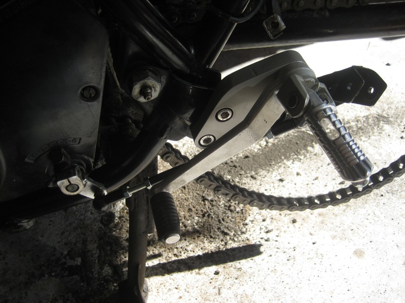

Hier noch ein Bild.
Erste Anprobe und Funktionstest der GSX-R Fußrasten mit speziell angefertigten Adapterplatten.
- IMG_7320klein.jpg (143.46 KiB) 2181 mal betrachtet

Fast fertig.
Das mit der GSX-Fußrastenanlage hat nicht so richtig funktioniert, deshalb hat meine RD jetzt eine von Gimbel bekommen.

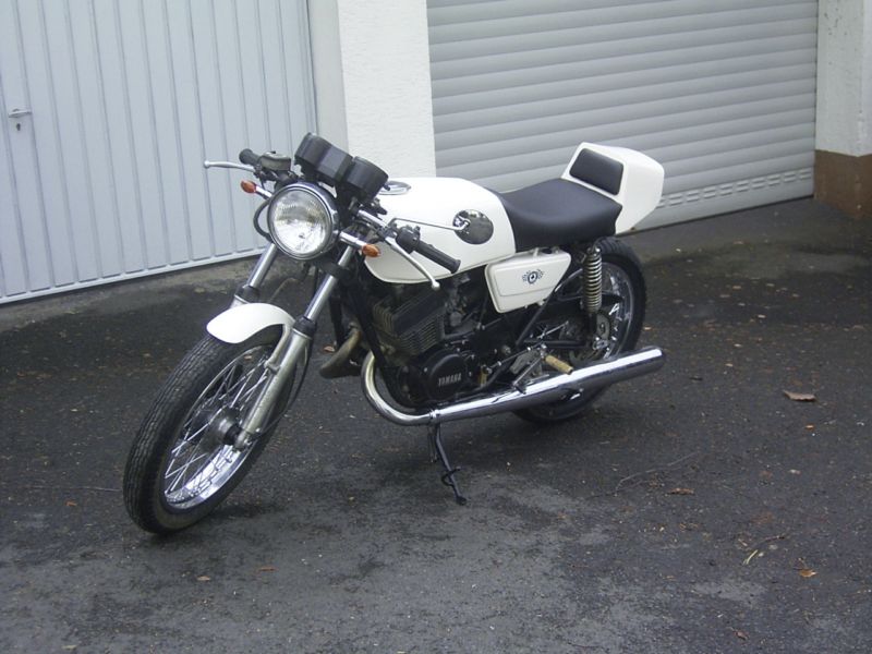

Noch eins.
Sind noch einige Kleinigkeiten zu machen, aber das gröbste ist geschafft.
Thorsten
Thorsten
- RIMG0018klein.jpg (79.25 KiB) 2118 mal betrachtet
