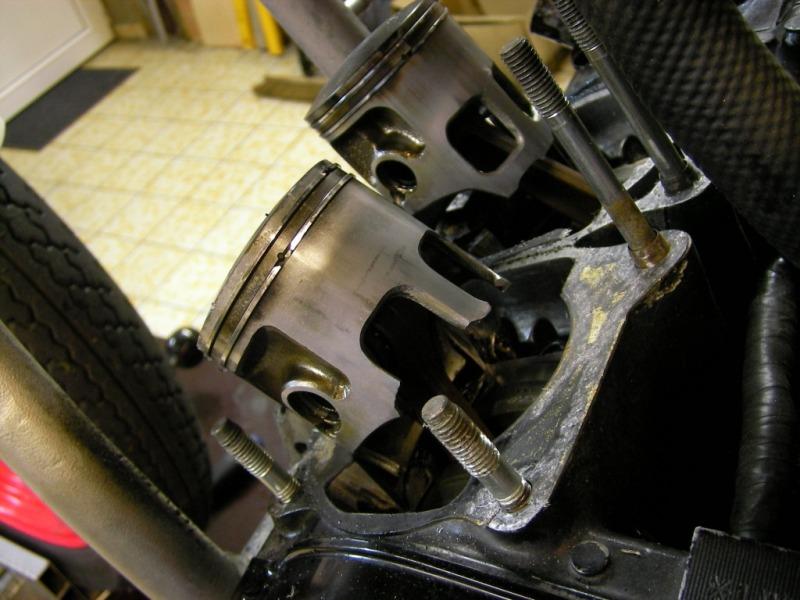

Hallo Willi
Wie recht Du hast. So wird`s bei mir wohl vor den letzten Kilometern ausgesehen haben, bevor sich der Kolben verabschiedet hat.
Silvio
Mein Beileid! Hoffentlich haben die Trümmer nichts anderes beschädigt.
Wieviel hatten die Kolben denn letzendlich auf der Uhr? Und was waren das für Kolben? (meine Prox sehen ähnlich, aber nicht gleich aus)
Erinnerst du dich? Diesen Riss zwischen den Fenstern hatte ich auch mal bei relativ neuen, unbearbeiteten Kolben. Das war damals mein erster Hilfeschrei hier.

Hey Wiba,
inwiefern waren die bearbeitet ? innen angefast und gekürzt ?
Habs ähnlich gemacht aber erst ca. 500km runter.
Wenn du damit 20tkm schaffst, ist es doch super!
gruß

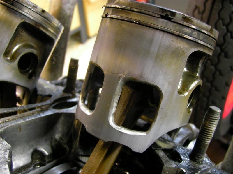

Der Willi hat die Fenster in den Kolben an die Fenster im Einlass angepasst um in diesem Bereich starke Verwirbellungen zu unterdrücken. Das merkt man schon, dass das was bringt. Nur wird der Kolben dadurch natürlich geschwächt. Sieht man ja. Dem hat es so das Hemd weggerissen. Sieht wohl nach einer kompletten Revision aus.
Willi, war das die Rennmoppete?
War das Laufspiel eventuell zu groß?

Die "normalen" Kolben haben ja um die Fenster herum innen eine Verstärkung. Wenn die stark bearbeitet werden bleibt davon nicht mehr viel übrig.

RD350FWL hat geschrieben:Hey Wiba,
gruß
Hallo Frank,
das volle Programm wurde vom Vorbesitzer angewendet.
Unterkante gekürzt, Fenster maximal vergrössert, innen angefast.
Alles für möglichst wenig Lebensdauer und meiner Meinung nach auch
für kaum messbare Leistungserhöhung.
Besser original lassen oder die rissgefährdeten Kanten polieren um die
Kerbwirkung zu minimieren. Hab jetzt original Kolben drin und immer noch die gleiche gefühlte Leistung. Alles Glaubenssache. 8)
Mfg Wiba

RDThorsten hat geschrieben:Der Willi hat die Fenster in den Kolben an die Fenster im Einlass angepasst um in diesem Bereich starke Verwirbellungen zu unterdrücken. Das merkt man schon, dass das was bringt. Nur wird der Kolben dadurch natürlich geschwächt. Sieht man ja. Dem hat es so das Hemd weggerissen. Sieht wohl nach einer kompletten Revision aus.
Hallo Thorsten,
nein der Willi hatte da seine Fingerchen nicht dran gehabt!!!
Ich merke nix das es was bringt ausser dreckige Finger.
Ja war die Rennmopete.
Das grosse Laufspiel und die daraus grössere Kippung sorgt bestimmt
für einen noch schnelleren Tod der Bauteile. Von daher auch nicht zu lange mit neuen Kolben warten. Der Kolben ist ein Verschleissteil und sollte spätestens nach 30.000 tkm raus.
