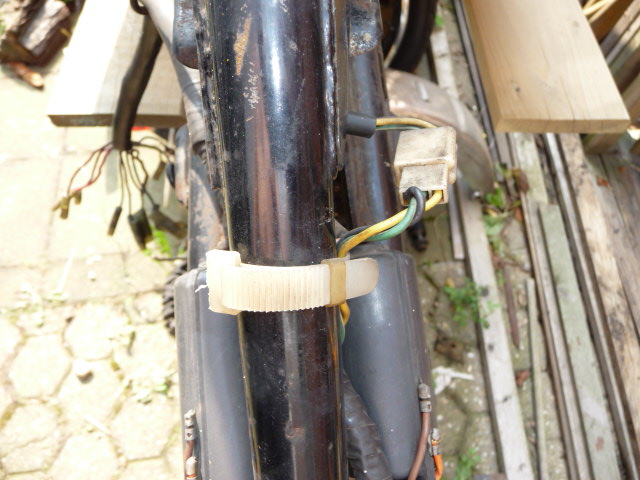

..wir reden doch hier von deiner alten rundtank rd typ 522...?...da gibts so ein teil nicht,das einzige teil,was mir dazu-lenkkopfecke länglich- einfällt ist die rücklichtüberwachung,ich hatte allerdings nur einmal ne rd wo das funktioniert hat....
..das ist vorne zwischen den spulen und dem lenkkopf verbaut...

- P1020299.JPG (106.9 KiB) 928 mal betrachtet
