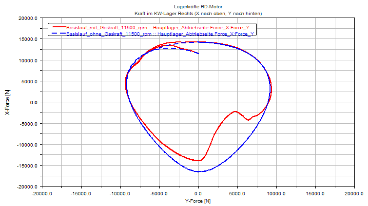

Der Wayne macht es in der Hauptsache wg. der geänderten Zündfolge; d.h. beide Zylinder zünden innerhalb 90°, dann ist 270° Pause. Wieder Erwarten soll das die Fahrfähigkeit verbessern, die Leistung kommt dann nicht so spitz.
Wenn Du seine Diagramme anschaust, siehst Du auch was in der Hauptsache passiert. Die Kipp-Vibration des Motors um die Fahrzeuglängsachse wird dadurch reduziert.
Bzgl. der Auswuchtgrade gibt's kein Pauschalrezept. Hängt von Anwendung, Zylinderanordnung, -anzahl usw. ab.
Da helfen dann so tolle Dinge wie Ausgleichswellen oder Gewichte an hin- und hergehendenen Extra-Pleulen wie bei der neuen BMW F800
Obendrein gibt es nicht nur Kräfte & Momente 1. Ordnung, sondern auch noch welche 2., 3. usw.
Ich mach dir mal ein Angebot: Wenn Du die Wangen vermessen kannst (Schwerpunkt bzgl. der Drehachse), dann hole ich mal mein ADAMS/Engine RD-Motormodell aus der Mottenkiste.
Danach suchst Du dir irgendeine Uni, die ADAMS hat bzw. holst dir eine 3 Monate Testlizenz von MSC und dann kanst Du beliebig Zeit damit verschwenden ...
