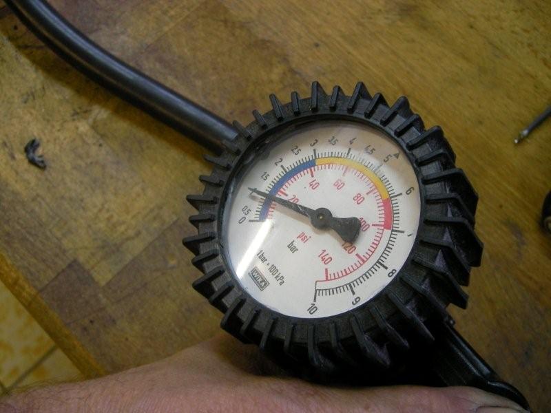

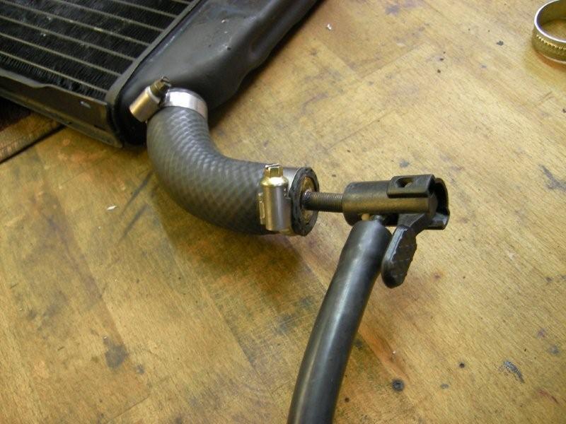

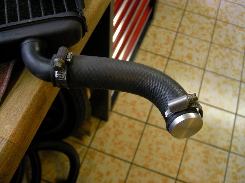

wiba
Beiträge: 2253
Wohnort: Pulheim
Beitrag von wiba »
altes Autoventil in das Kühlsystem bringen und dann mit Reifenfüllergarnitur
abdrücken. Siehe Bilder.
Mfg wiba

Beitrag von Bigbike-Hunter »
Oh ja, das ist noch viel einfacher - danke Wiba ! :)
VG BBH
