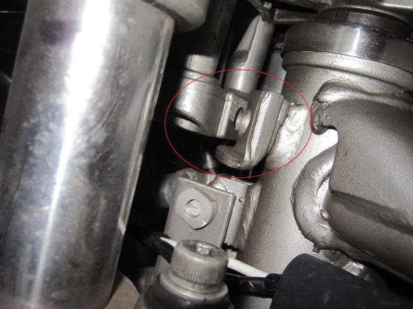

Situation 1WW mit kombiniertem Zünd/Lenkkradschloss
Situation 31K mit Niemann-Schloss
Situation 1WW guck da fehlt was!!!

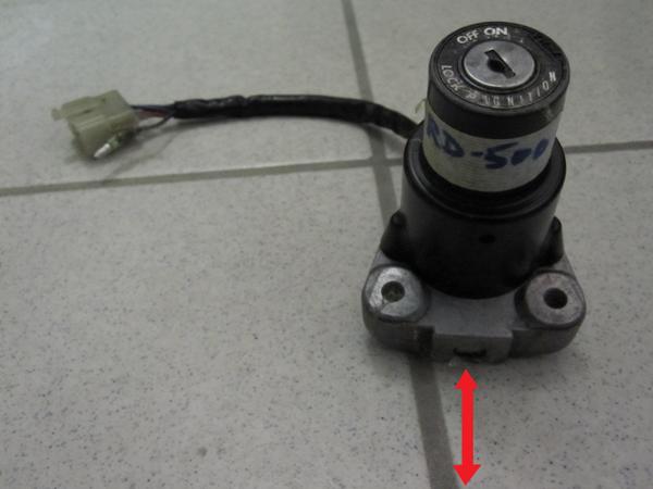

Zündschloss für 1WW mit Bolzen zum "einfahren"

WIBA, DU BIST DER BESTE 8)
Vielen Dank für die Bilder. Das letzte Bild ist die Antwort auf meine Frage und ja, ich stand wirklich auf dem Schlauch :lol:
wiba hat geschrieben:Glaube kaum das du dir eine zweite Aufnahme an den Lenkkopf schweissen wirst.
Und genau diese Aufnahme habe ich vermisst. Allerdings ist das Gegenstück der Aufnahme am Lenker für den Sperrbolzen bei der 31K vorhanden :roll: Aber selbst wenn die Aufnahme am Lenkkopf der 1WW bei der 31K vorhanden wäre, könnte man eh nicht beide Schlösser zusammen verwenden wegen dem unterschiedlichen Lenkeinschlag.
