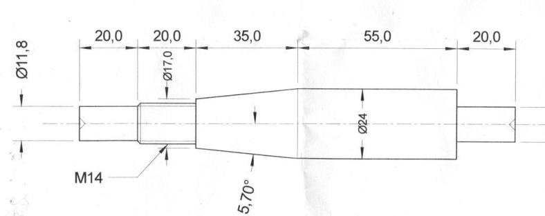

Hi folks,
weis jemand zufällig den Winkel des Polradkonus der YPVS Kurbelwelle?

Tach Uli,
5,7° zur Mittellinie (hab ich ausgemessen)
habe mir mal ne Hilfswelle mit dem Winkel des Lima Kegels anfertigen lassen und habe jetzt die Skizze wieder gefunden.
guggst Du Bild:
Gruß Werner

@wwild: Perfekt, tausend Dank! So etwas habe ich gesucht.

Die angegebenen Maße ergeben also genau 5:1
Ø-ø: 24-17=7mm
Länge=35
35:7=5
Der genaue Einstellwinkel auf der Drehmaschine ist deshalb allerdings nicht 5,7° sondern 5,71059°
Ja, es geht unbedingt so genau, sonst trägt der Kegel nicht, mit allen Folgen: Immer wieder abscherende Passfedern, davonfliegende, oder zumindest eiernde Magneten...
Hans
