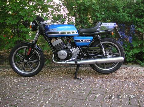

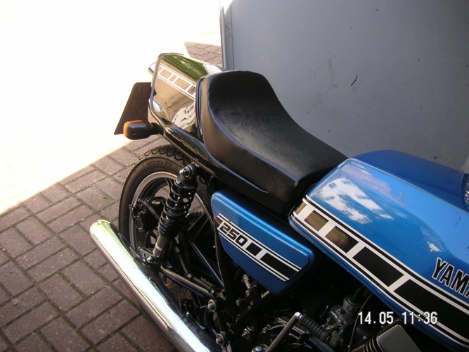

Hier mal meine
1A2, blau und schnell... es geht auch mit den eckigen.
- PICT0020.JPG (46.75 KiB) 981 mal betrachtet
- PICT0019.JPG (80.5 KiB) 981 mal betrachtet
...klar kann man auch die eckige auf den ps-stand des vorgängers bekommen,ist ja schließlich der gleiche motor,aber auch bei Max umbau sind immer noch ne menge extra kilos im vergleich dran....und die machen sich besonders bei nur 250 cc bemerkbar....
....merkt man schon gut wie Markus sagt beim schieben,die alte ist schon serienmäßig mit deutlich weniger kraft zu bewegen...Gruß Richard
