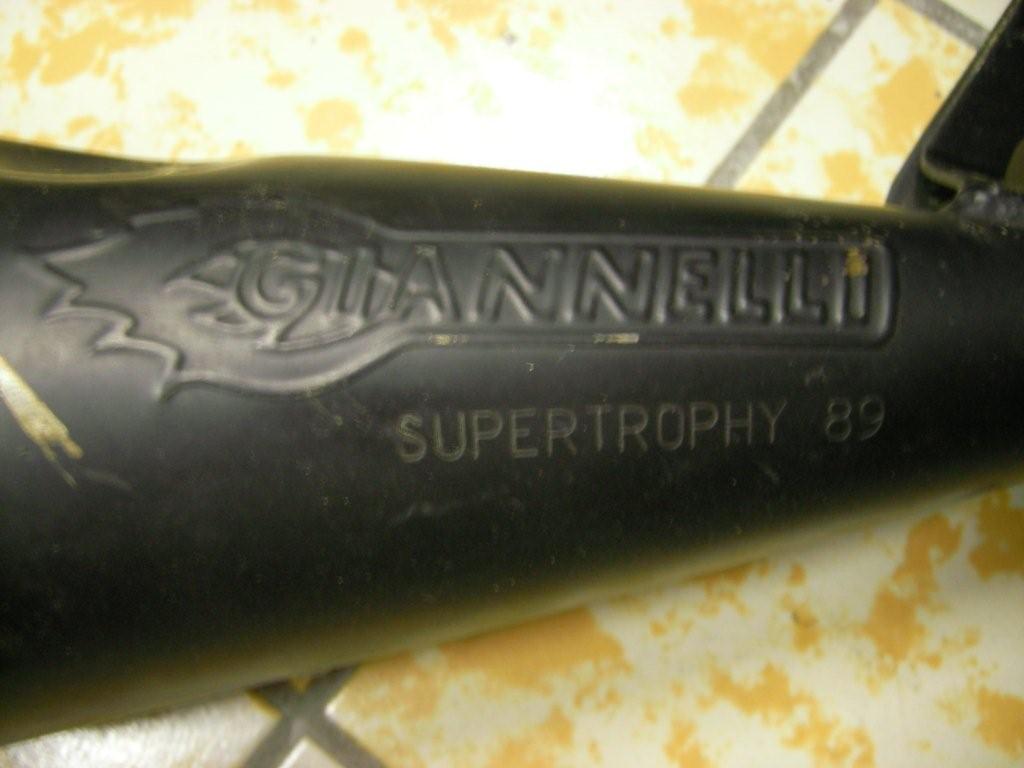

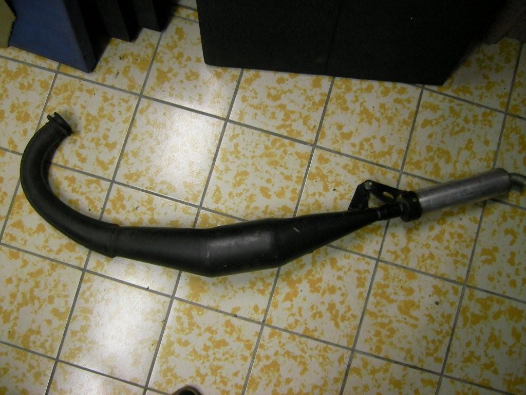

Das sind doch die selben Tüten die ich dran hab! Nur hab ich das kurze Endrohr noch dran, hat ne wandstärke von +/- 3mm und ist nen O-ring für die Abdichtung des Dämpfers dran, stimmts?
Also wer meint die Dinger wären Schrott der hat nicht alle Tassen im Schrank. Meine RD350LC hat damit 57PS am Hinterrad erzielt! (zum Vergleich: Teake seine 350YPVS mit vielen Modifikationen hatte auf der selben Bank, am selben Tag 60PS)

Da hab ich ja noch Hoffnung! 57 PS am Hinterrad mit einer Gianelli.
Wenn das mal so hinhaut? Ich hätte da noch ne originale auf`m Spitzboden.
Die sieht allerdings ein bissel anders aus. Soll schon der Typ 2 sein und
die bringt laut Vorbesitzer, die gleiche Leistung wie die Originale. Das ist doch schon ne ganze Menge!!! Aber vielleicht hab ich ja nur ne chinesische Fälschung.
