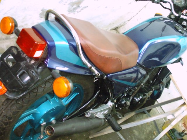

Danke für die vielen Tips.Sie läuft seit heute Nachmittag.Habs mit dem Totpunktsucher von Tante Louise gemacht.Ging ganz easy.
Nun habe ich aber vermutlich noch ein Problem mit den Vergasern.Der rechte Topf läuft super schön,nur der linke nicht.Der qualmt stark und ersäuft scheinbar fast im Sprit.Dreh ich die Kerze raus so ist sie nach ein paar Minuten schon tiefschwarz.Diese schwarze Suppe läuft dann sogar aus dem Auspuff.Hat da Jemand eine Idee worans liegen kann?Kennt Jemand die Düsenbestückungen?Habe ne 170er Hauptdüse und ne 27,5er Luftdüse drinn.Die Hängeposition der Düsennadel wäre auch interessant zu wissen.Ist bei mir die 2te von unten.Hab auch bemerkt dass 2 verschiedene Nadeln verbaut sind.Kennt Jemand die Bezeichning davon die ja auf der Nadel steht?
Danke

Sind gute Tips,danke.Hab auch etwas rumgesucht und dabei festgestellt dass es von der 4LO mehrere Ausführungen gab die sich bei der Vergaserbestückung ganz schön unterscheiden.Leider ergibt sich somit ein neues Problem.
Das moped ist ner 82er doch der motor ist nichtmehr der originale.Nun ist guter Rat teuer welche Bestückung ich nun da nehmen soll.Wenn ich im Lehrlauf Vollgas gebe qualmt sie aus beiden Töpfen enorm und ist kaum über 9000 u/min zu bekommen.Würde ja schon dafür sprechen dass sie zu fett läuft.Auch das hochdrehen das Motors bis 9000 u/min geht recht "zäh".Was würdet ihr tun?

Fürchte das bringt nicht viel.Der Motor ist ein anderer,Kolben und Zyllis sind auch wieder andere.Die habe ich mal einzeiln gekauft und drauf gemacht.Hab sie heute mal gestartet,springt problemlos ohne Choke an und läuft super(beide Töpfe)solange sie kalt ist.Sobald sie etwas wärmer wird,wird sie immer fetter und hat dann die bereits beschriebenen Probleme.Scheinbar sind die Düsen wohl doch zu groß.
