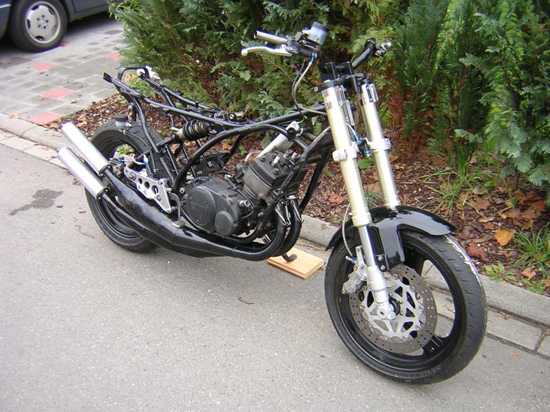

Meine Lösung zu diesem grässlichen Schlackern und Vibrieren ist die original Schwinge mit einer 3,5" Felge und einer vernünftigen Gabel ! Natürlich plus diverse kleinere Verbesserungen :wink:
DK 001a.jpg (131.17 KiB) 1183 mal betrachtet
